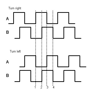

Энкодер из мыши пойдет!!! кто нить пробывал?!
и еще вопрос а все паяльники от Solomon'а c термопарой, или есть с терморезисторами?

Энкодер подойдёт любой, который выдаст такие сигналы, как в прикреплённой картинке.
Паяльники чисто теоретически с термопарами, но переделать под терморезистор не проблема - нужно только подтянуть вход усилителя термопары к +5V создав таким образом делитель напряжения.
Сигналы от энкодера
(3.12 КБ) 3163 скачивания
