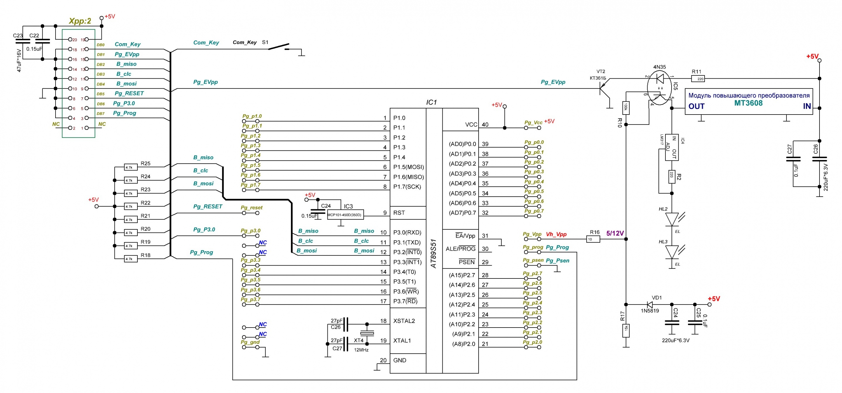

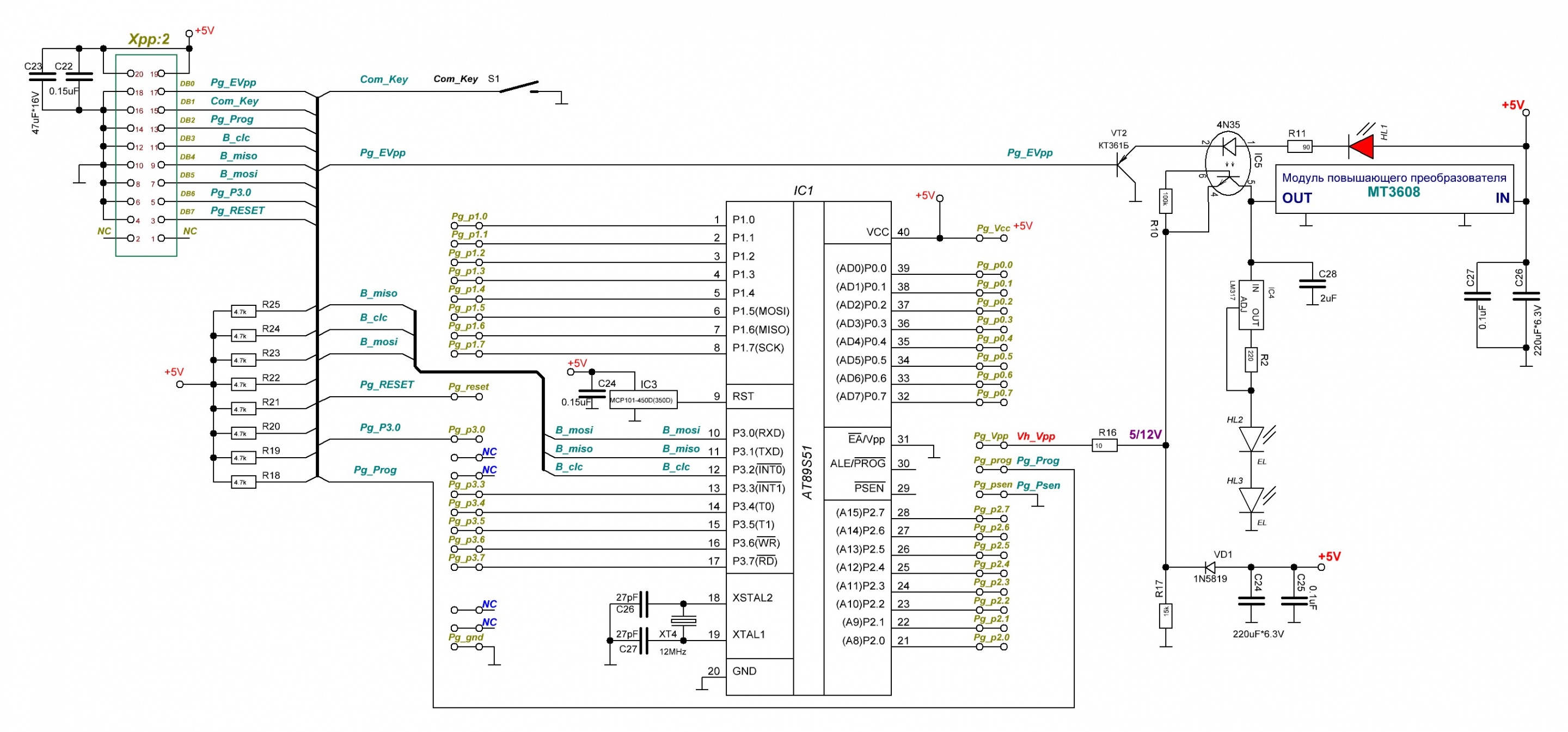

Сообщение BOB51 »
Исправлена обнаруженная в схемке модуля U5xmp_m0a ошибка:
https://img.radiokot.ru/files/20529/2iknf46yvl.GIF
U5xmp_m0a.pdf
(173.5 КБ) 224 скачивания
и вариант в формате splan7
U5xmp_m0a.zip
(11.88 КБ) 264 скачивания
исходно верную (U5xmp_m0) испортил при перерисовке в более компактный вид - пришлось срочно править.
Теперь выводы РВ5-РВ3 у аттини 13 показаны верно (в соответствии с проектом в mpr_t13z.zip).
:oops:

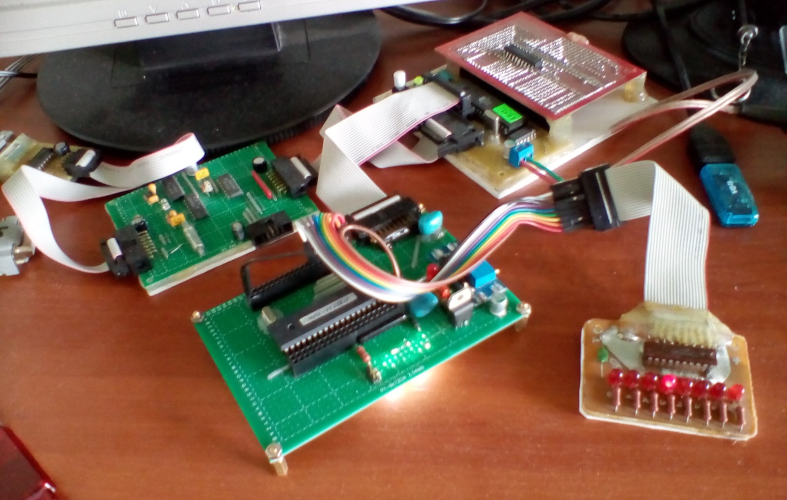

К имеющейся платформе присоединяем murus
https://img.radiokot.ru/files/20529/2j44fz1tdk.JPG
oll_shems_aspgm.zip
(33.31 КБ) 260 скачиваний

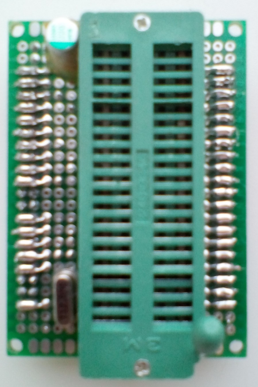

и к его разъёму цепляем панельку с кварцем (в моем варианте кварц на 4 МГц)
https://img.radiokot.ru/files/20529/2j44mxd1ax.JPG

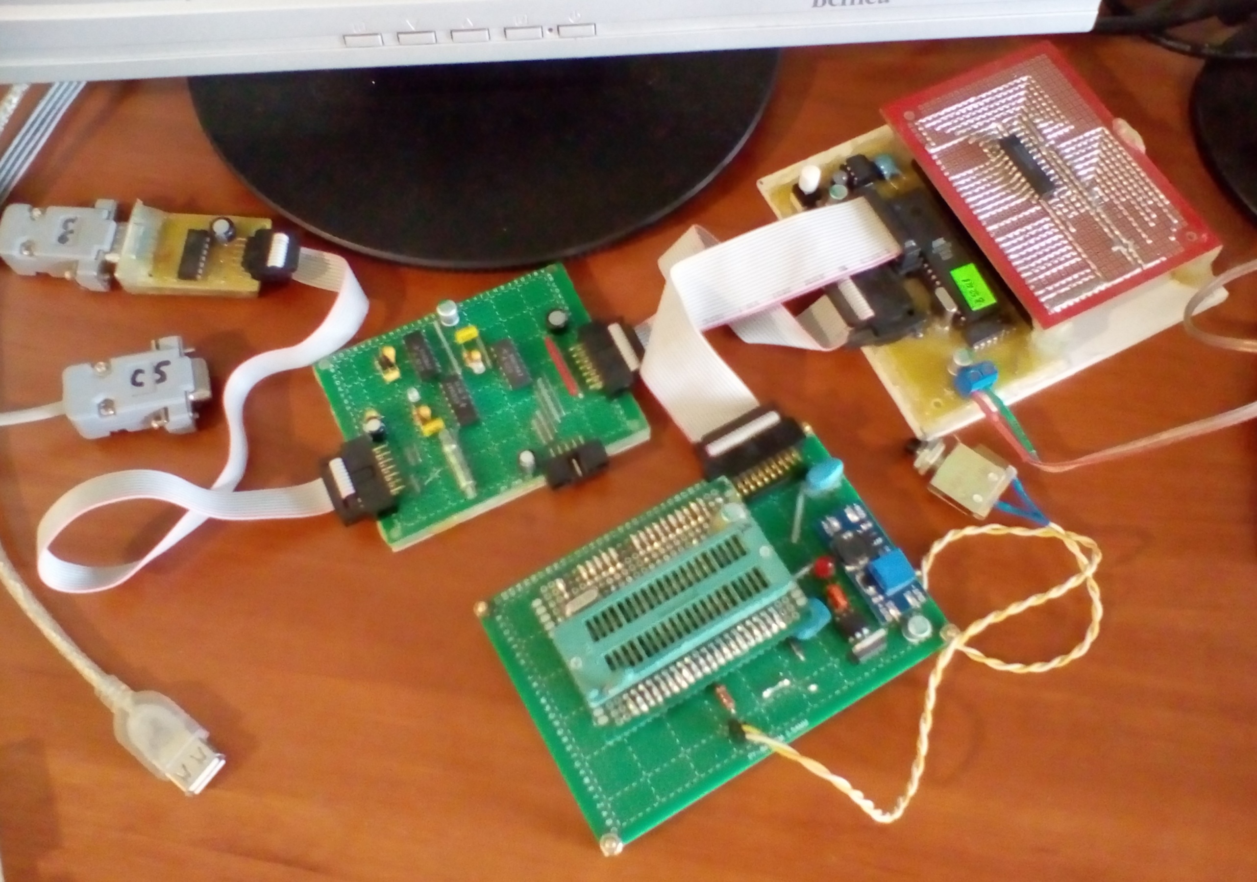

включаем устройство.
ждем стандартного запроса от биос для нажатия "красной кнопы"
далее загружаем kotios.hex из папки kotios
kotios.zip
(111.09 КБ) 251 скачивание
по приглашению от kotios загружаем s5x.hex из папки S5x_ip
S5x_ip.zip
(181.81 КБ) 259 скачиваний
и следуем согласно указаниям в окне терминала.
Собственно то простейший прошивальщик *.hex файлов в АТ89S51 или в AT89S52.
Сначала выдает заставку и просит установить МК в панельку с последующим нажатием кнопы, подключенной к платке murus.
Далее в автоматическом режиме проводится анализ МК.
Выдается запрос на ввод файла, предназначенного для прошивки МК
В ответ вводим необходимый файл с консоли терминала.
По окончании загрузки автоматически выполняется общее стирание,
проверка чистоты ПЗУ в области, соответствующей загружаемому файлу и
последующая запись с верификацией.
По окончании процесса управление передается в точку установки/снятия МК.
Весьма шустрый однако...

Ибо источником по выявленному факту является генерация короткого импульса уровнем 0 на выходных выводах портов МК в момент подачи питания и действия уровня RESET (а не работа УАРТ, как ранее ошибочно предполагалось).
Причем такая ситуация возникает исключительно при подаче питания - в дальнейшем при аппаратном RESET без снятия питающего напряжения "глюк" не проявляется.
Является это особенностью только АТ89S52 которые у меня имеются или характерно для всех подвидов MCS51 - то надо в каждом конкретном случае перепроверяться.
Возможно глюк более заметен при "длинно-шлейфовой" нагрузке выводов порта (и/или повышенная емкость на лапку порта) - у меня суммарно длина шлейфов под 20 сантиметров...
Вобщем... описание возможного глюка:
при подаче питания на схему на линиях портов МК (at89s52) возможно однократное появление короткого импульса уровня 0.
Принимаем данный глюк как ФАКыть и соответственно применяем меры противодействия в случаях, когда начальное состояние выводов МК является актуальным для применяемой периферии.
:write:
Как результат появилась воть такая схемка, полностью блокирующая последствия того глюка на линии TXD преобразователя интерфейса из ТТЛ в СОМ:
https://img.radiokot.ru/files/20529/2jek6r8qt6.JPG
и ее же печатка
https://img.radiokot.ru/files/20529/2jek7qf8vi.JPG

Собственно в основе - базовая платка
https://img.radiokot.ru/files/20529/2jk6acmf1d.JPG
у которой возможно подключение как к терминалке ПК, так и к иным самодельным модулям-расширителям.
Удобство - легкость и оперативность загрузки непосредственно *.hex файлом без "примораживания" передающего файл устройства.
В том числе и оперативная подкачка участков основной программы из внешнего накопителя.
Отмаркированы внешние линии уже с учетом возможной совместимости как разновидность платформ ардуино IDE (на всяк случай).
Минус - относительно малое быстродействие и небольшое количество свободноопределяемых внешних лапок.
Пока что в сделанных программаторах особо те ограничения на результат не повлияли.
Вот с параллельным потребуются порты-расширители, но то не так и сложно.
:roll:

Немножко поразмышлял о "жгучей приставке" для параллельного программирования как AT89C/Snn/825m, так и для иных "параллельных"...
Как основа - применение в качестве порт-расширителя или
AT89S51
или
AtMega8515....
Дилемка... у меня оба кристалла имеются, но не факт, что где-то распространенной мега8515 будет.
С другой стороны - проты у меги более универсальны, да и нагрузочные характеристики посолиднее.
Оба кристалла по факту pin-to-pin совместимы по примитив-функционалу.
Так что скорее всего будет в основе AT89S51 - ее уже можно прошить на ранее выполненном устройстве, а далее в ту же панельку можно и AT89C51 и/или AtMega8515 установить.
Программа в базовом блоке гораздо проще модернизируется.
:roll:
