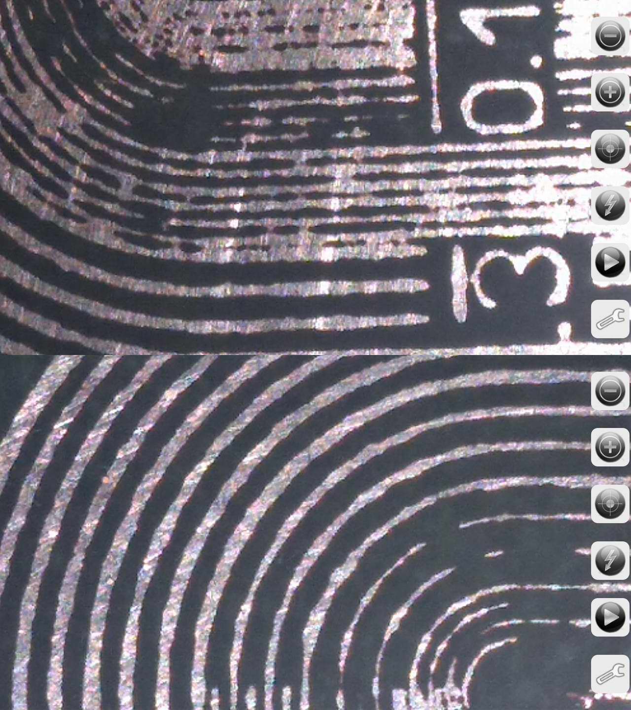

после 6 дорожек на миллиметр, но сделанных по воле принтера
решил попробовать вытравить что-то осознанное... набросал тестовый чертеж с дорожками 0,5-0,05 мм
и вывел на печать... получилось не очень...
600дпи ХР1320
1200дпи хп5200
что-ж попробую вытравить хотя-бы то, что получилось...
перенос через журнальную страницу на первой попытке дал 95% повторения - были небольшие пропуски тонера и местами прилипла бумага... раньше я бы сказал - очень неплохо... хотел подложкой от самоклейки попробовать, но печка принтера рисунок смазывает - не вышло. попробовал снова с журналом - перешло почти всё - только пара проплешинок (думаю, это в канифоли мусор попал, канифоль то б/у использовал, да и спирт не очень - раствор серый, непрозрачный получился) решил травить ХЖ (зря что-ли купил) хоть и лет 10 его не применял, стравило вроде неплохо, но выпала медь на плату и пока её доедало подъело и 0,1мм дорожки...
завтра перекиси куплю - ей попробую (по крайней мере я на ней уже натренировался).

0,1мм ЛУТом вполне реально, я даже думаю, что ЛУТ может быть не хуже фотоспособа (домашнего, с трафаретом, напечатанным на этом-же лазернике), вот сегодня возьму текстолит, который не расслаивается от старости - думаю травление пройдёт веселее.
При переносе на канифоль не нужны высокие температуры и тонер не плавится и не плывёт, а адгезия получается ощутимо лучше. Также раствором канифоли удобно замазывать сверления и противоположную сторону платы перед травлением.
Добавлено after 21 minute 36 seconds:
к стати, то-ли спирт плохой (использую обеззараживательдля рук), то-ли канифоль, но почему-то раньше канифоль спиртом просто разжижалась, оставаясь при этом очень липкой и прозрачно янтарной, а сейчас она становится похожей на пластилин и цвет грязно желто-серый и совсем не прозрачная и даже почти не липкая... :dont_know:
Добавлено after 3 hours 20 minutes 3 seconds:
0,1/0,1 предел для ЛУТа с ХЖ, травить вертикально, помешивая, чтобы процесс шел максимально равномерно... а для перекиси дороги лучше даже 0,2, промежутки можно и 0,1 т.к. подъедает с краев и умудряется под канифоль залезть (платку сзади для защиты перед травлением обработал канифолью со спиртом - не помогло, сейчас попробовал какой-то типа густой силиконки намазать)
минимальная ширина дорожек зависит от толщины меди, т.к. от толщины зависит время травления, а чем больше время - тем сильней подтравы.

Да, я писал, что на тонкой фольге должно лучше получаться... но и на 35мкм получается... почти...
из-за каких-то нестравливающихся пятен пол дня продержал платку в растворе перекиси с лимонкой... 0,1мм дорожки выдержали... причем края резкие, не заваленные (края сфоткать не могу разрешение телефона маловато)
а вот и сами пятна
из-за чего появились эти пятна - непонятно... может мазнул чем, когда защищал обратную сторону... но не очень похоже... :dont_know: есть какие мысли, как с ними бороться?
Добавлено after 7 minutes 43 seconds:
вот, получилось под углом с доп-увеличением платку сфоткать - тут видно толщину дорожек.
То же бывало такое.. Грешу на примеси в фольге. :dont_know:
Приходится потом скальпелем подчищать.

если приглядеться, то видно, что дорожки 0,1 примерно в 3 раза уже, чем 0,2, это значит что подтрав составил 0,025 с каждой стороны и реальная ширина дорожек вышла 0,05 вместо 0,1 и 0,15 вместо 0,2...

нашел причину пропусков (рассмотрел платку с канифолью под хорошим увеличением): в растворе (и на платке) много мелких камешков - надо раствор или отстоять, или профильтровать, или делать заново :(
