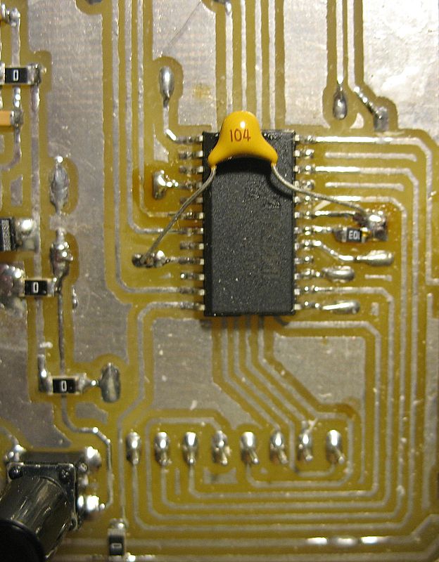

Добрый день.
Спасибо автору за прикольные часы. Есть проблема, периодически цифры сваливаются в кракозябру, может полностью погаснуть матрица, могут гореть все светодиоды на какой то части. Перезагрузка иногда помогает, иногда нет, бросаю их на несколько дней, потом могут работать нормально несколько дней. Никто с подобным не сталкивался?

Давно забросил. Сам часиками такими не пользуюсь, вот и неинтересно уже.
А по поводу "кракозябр" могу только посоветовать конденсаторов керамических по питанию микросхем добавить. Ну и соединения пропаять. Проблема явно не программная.

Принёс свои часы на завод, а там от помех время от времени загорались матрицы ( не все) , так как было понятно что это не зависание МК, ввёл в программу сброс макс7219 раз в секунду .... Вуаля !!! Всё стало круто .
Микросхемы MAX7219 чувствительны к импульсным помехам по питанию, поэтому всегда вешаю на ножки питания микросхемы MAX7219 конденсатор 0.1 мкф, как на микросхемы динамической памяти раньше ставили.
Наверное правильно, нельзя же вечно одним и тем же заниматься. Ждем чего то нового. Кондеры есть, но попробую добавить и дисплей висит на шлейфе, наверное в этом дело, для удобства делал, надо перепаять на постоянку. Спасибо всем за помощь.
