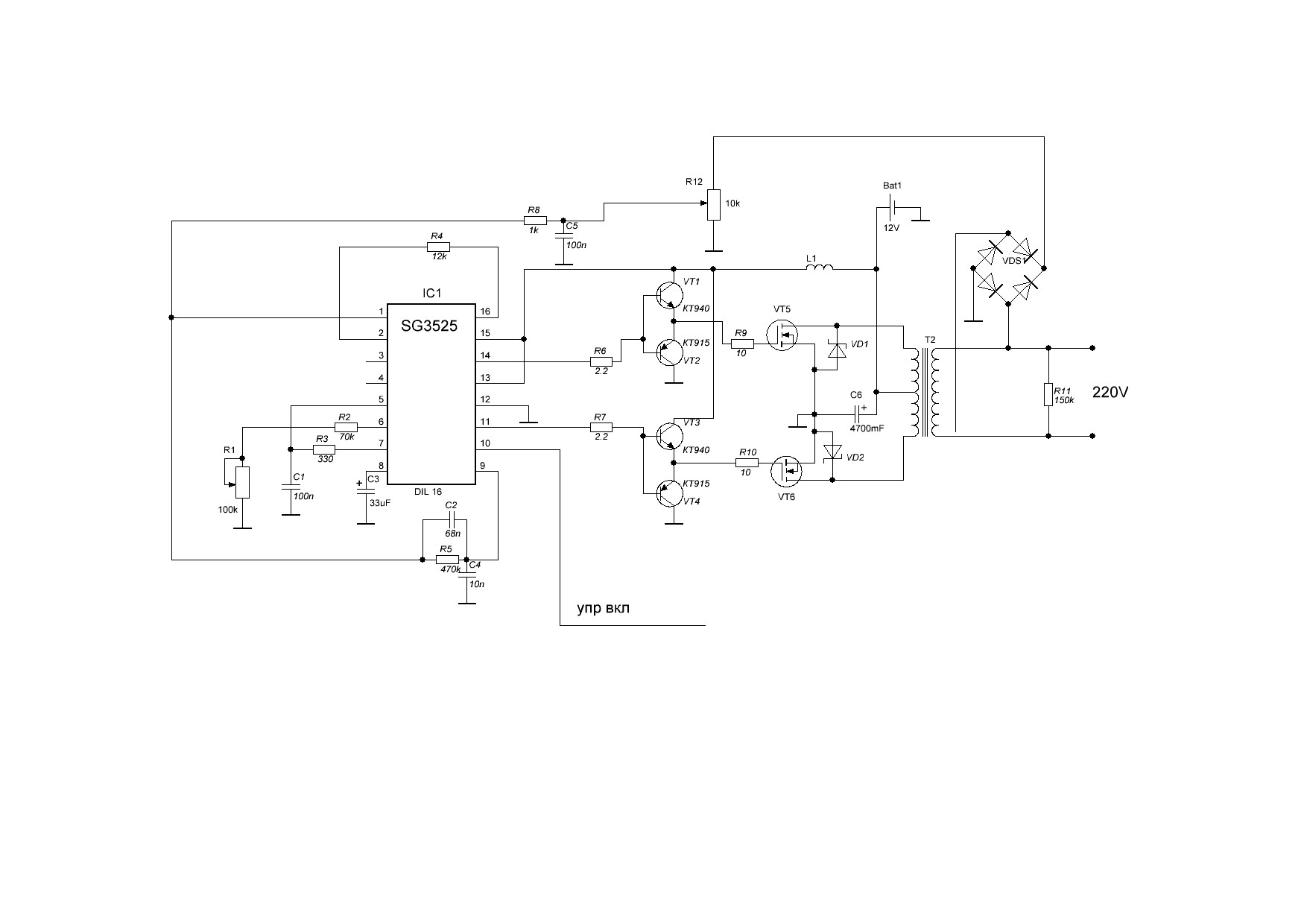

вот ка и обещал выкладываю свои надумки, жду замечаний. Собираюсь добавить гальваническую развязку между выходом и входом, но в программе нет оптотранзистора или диода, так что я его не поставил! Резистором R1 подстраиваем частоту, R12 меняем скважность обоих импульсов подстраивая напряжение на выходе.

1.Параллельно 4700 мкф повесь пару "пленок" 1 мкф*63 В.
2.Может понадобиться кондер слева от L1 на землю.
3.Нет возможности намотать еще маленькую обмотку на трансе и на ней мерять вых., что-бы высокое не гнать к м/с?
4.С 3525 работал мало :)) , не организовать ли ей стаб. вольт на 9?

Как-то выбор пары КТ940-КТ815 не очень - 940 - высоковольтный, у него насыщеник КЭ - по моему довольно большое - зачем добро в тепло переводить. Мож все-таки родной к 815ому - КТ814 (BD139+BD140) а лучше специализированную микросхему MIC4452XZT - но это если она вам доступна, в глубинке это увы-проблема.

Вроде бы все замечания учел
как по мне та же TL494 только нижняя частота 100Гц, но можно в принципе стабилитрон повесить но стоит ли?
Это будет ясно при испытаниях :))
Собирай макет без силы и смотри что и как.
Обр. связь проимитируй.
Работу на "севшем" АКБ проимитируй ( тут про стаб. и станет ясно - нужен или нет :)) )
Затворы половиков можно заменить емкостями, соотв. даташит на транзюки.

блин ни как не получается сделать так чтоб при уменьшении напряжения ОС, скважность импульсов уменьшалась. Не могу разобраться в ее даташите это вообще возможно?
