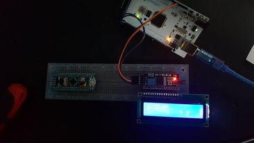

СообщениеДобавлено: Ср май 05, 2021 15:57:56
Зарегистрирован: Пт апр 02, 2021 15:15:15
Сообщений: 26
Добрый день. Вот фото и схему нарисовал подключения по I2C и SPI.
Добавлено after 30 minutes 55 seconds:
ради интереса у мена есть lcd 16x2 . я его подключил напрямую и активировал #define ULTRA_LCD , всё ок работает . потом использовал адаптер I2C с этим же экраном , и активировал #define RA_CONTROL_PANEL. всё тоже работает . но должен был добавить LiquidCrystal_I2C плюс к библиотеке что у меня уже была но по имени просто LiquidCrystal. после этого пробовал подключить заново экран ТФТ , всё также , без результата. странно почему один да а другой нет??? может у вас найдется список ваших библиотек при компиляции ? я сверю со своими может что-то не хватает или версия не та ?
буду пробовать марлин 1 , в этом случае я должен заменять файлы как вы описали в readme?

если правильно понимаю , тут поддерживается мой тип экрана ILI9341... нельзя ли использовать вашу прошивку с этой функцией марлина? так как она работает по SPI и в этой функции поддерживается TFT_INTERFACE_SPI ?
ну как-то их скомплектовать чтоб вместе работали ?
Добавлено after 2 minutes 46 seconds:
вот фото 16х2
182988625_388327185555176_2463694899660955257_n.jpg [8.84 KiB]
182329641_147513200603526_3077696973144175060_n.jpg [13.7 KiB]
shema tftglcd.jpeg [121.16 KiB]
182078274_822906715100754_3194610391192407735_n.jpg [9.67 KiB]
182231363_1510610852617144_5394574252674970452_n.jpg [9.6 KiB]
182083411_520034319124198_1365870663115345949_n.jpg [10.33 KiB]
182413839_801712207396776_2232299210281644846_n.jpg [15.5 KiB]

Теоретически вторая половина выведется с другой стороны экрана, типа в зеркалке. Если нет, то в любом случае 5 секунд на фотку будет
Добавлено after 21 minute 37 seconds:
Ничего не разобрать ни на схеме ни на мелких фотках. Лучше сделайте таблицу соответствия текущих соединений между основной платой и платой панели, включая цепи питания, в виде:
Код:
основная - панель
D5 - А5
D6 - A6
и тд
У меня те библиотеки, которые скачивает сам Марлин.
Нельзя, в этом случае сам Марлин занимается выводом. Но даже если и сможете подключить свой экран по SPI? то на Меге это будет слайдшоу, она не потянет.
Да.
