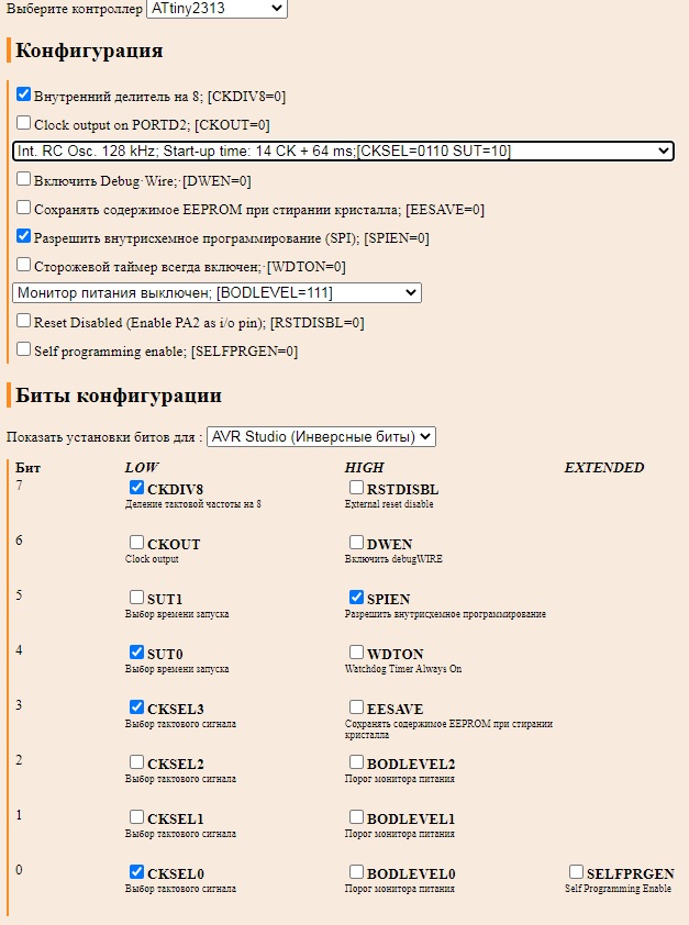

Заливаю прошивку с помощью понипрог,
После конфигурации фьюзов как на картинке контроллер отдал коньки,все,больше он ни на что не реагирует.Как вывести его из данного состояния?
До прошивки,я считывал фьюзы и они были точно такими же,за исключением галочки на CKSEL1.

Кроме ПРОГРАММЫ ПониПрога ещё узнать бы, какой "железкой" вы пользуетесь? В смысле каким программатором.. ПониПрог это только ПРОГРАММА.

alkis3 писал(а):
у меня прошил уже штук 1000 мк до этого
после такого опыта, то у вас должны спрашивать, а не вы.... :)....
прошили на 128 кГц...теперь ищите, как снизить частоту в своём программаторе до 30 кГц
но при таком кол-ве одним больше или меньше - не заметно.... :)
FuseBitDoctor (или не слышали про него ?) как доступный вариант вернуть "оттуда"...
Если фьюзы установили до заливки программы, то ищите способ работы программатора на пониженной частоте / другой программатор, который умеет это делать, если после заливки, то все должно работать там, для чего МК прошивали.

https://microkontroller.ru/programmirov ... vanie-avr/ конце статьи есть программа avrdude изменённая, там можно менять частоты с которой комп будет прошивать.Но не уверен есть ли там ваш программатор

Мда.. Такого программатора я не "нюхал".. А как он определяется в Понипроге?
зы.. Если у вашего компьютера есть "железный" LPT порт, то можно попробовать сделать программатор типа "пять проводков", и воспользоваться программой "Унипроф" (Uniprof) - у неё есть команда "Тормоз!", которая значительно снижает скорость общения по сигналам на МК.. :dont_know:

по ссылке Михаил_avr
написано про народный USBASP :
Дело в том, что программатор USBASP позволяет записывать файлы прошивки с двумя скоростями:
- для МК с тактовой частотой 1,5 МГц и выше (без перемычки на J3) - скорость записи 375 кГц
- для МК с тактовой частотой менее 1,5 МГц (с перемычкой на J3) - скорость записи 5 кГц
Для нормальной записи прошивки в МК требуется скорость в 4 раза меньше, чем установленная тактовая частота.
Для прошивки нового МК, у которого по умолчанию тактовая частота 1 МГц, необходимо устанавливать в программаторе перемычку на разъем J3, а сама скорость - 5 кГц, в некоторых случаях начинает нервировать.

Берётся дурина микра. Зашивается AVRISP mkII и шьётся любой древний AVR прямо из атмел/микрочип студии на любой скорости.

Спасибо всем за ответы.Дело решилось вообщем вот как-Я взял переходник юсб-ком ,он работает гораздо медленнее чем бортовой ком,и собственно с помощью него вернул мк к дефолтным настройкам.
