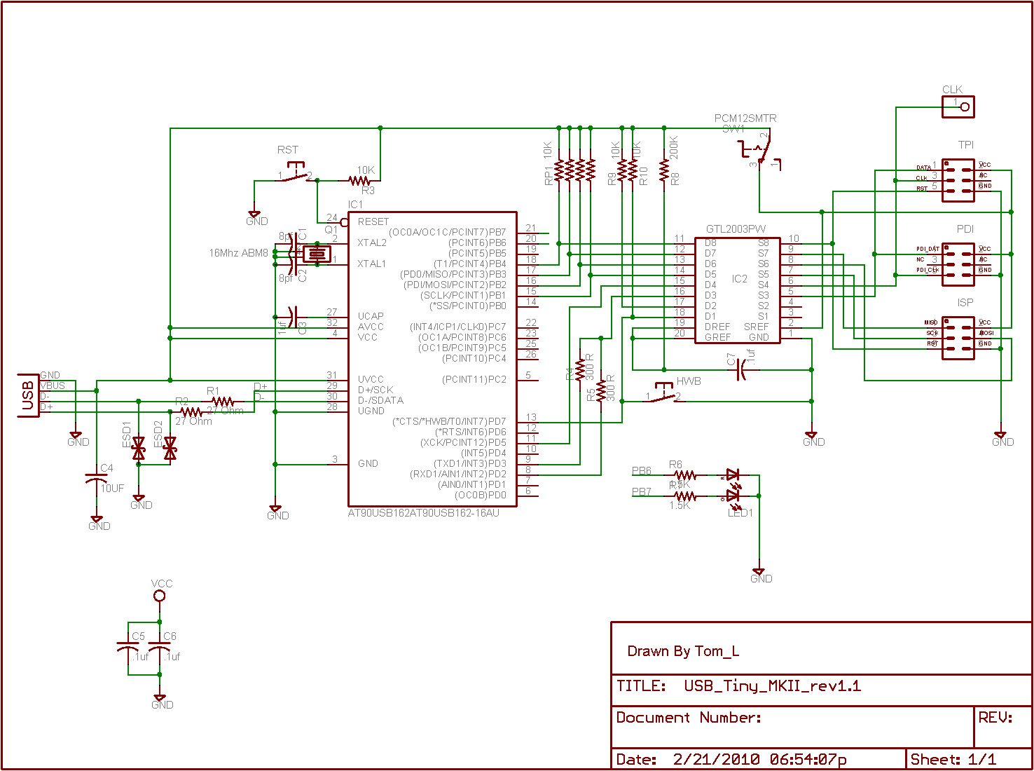

Появился новый клон AVRISP mk2 (основан на LUFA)
Перечень элементов:
1) AT90USB162 (где-то 97 руб)
2) GTL2003 (преобр. уровней)
3) светодиод ))
девайсина очень крохотная, первоначально шьется по ISP, затем видится как родной USB-шный avrisp-mkII
Ссылка на статью-оригинал (схема+вкусный кекс):
http://www.busware.de/tiki-index.php?page=BAP
Сабжъ на сахаре:
http://caxapa.ru/178587.html

Я собирал такой программатор, правда, без GTL2003.
Работает вполне нормально, достаточно быстро и стабильно.
AT90USB162 программируется прямо через usb (технология flip).

Я собирал прогрмматор только для программирования xmega, которая программируется по pdi, и работу spi не проверял. xmega питается от 3.3 вольт, поэтому на AT90USB162 я подал такое же напряжение.
GTL2003 позволяет программироватьконтроллеры, работаюше при напряжении менее 5в, то есть без нее можно программировать только контроллеры на 5в. Из схемы она исключается просто - выводы d1-s1, d2-s2 и последущие - попарно закорачиваются, остальные выводы остаются неподключенными.
Про flip подробнее - здесь:
http://microsin.ru/content/view/685/44/

Я не нашел, поставил стабилизатор на 3.2в и переключатель 5 или 3.2 проверил PDI и SPI все работает отлично по сравнению с клоном stk500 лично мне больше нравится , минимум деталей и максимум функционала .

Если все-таки не отходить од темы: сабжъ построен на базе УСБ стека("стек" см. аврь123) LUFA. Сейчас паренёк на своем оффсайте выложил законченный проект со схемкой, всем туда...
http://www.fourwalledcubicle.com/AVRISP.php

Подскажите по схеме, что это за элементы: ESD1; ESD2 ( это диоды Шоттки?)
Кварц стоит на 16мГц против 8мГц, это улудшения автора?
И вообще был бы премного благодарен если спецы перерисовали схему без GTL2003 и только с одним ISP, очень понравилась схема простотой и работой в связке с АВР студией.
Адрес автора: http://tom-itx.dyndns.org:81/~webpage/boards/USBTiny_Mkii/USBTiny_Mkii_index.php
