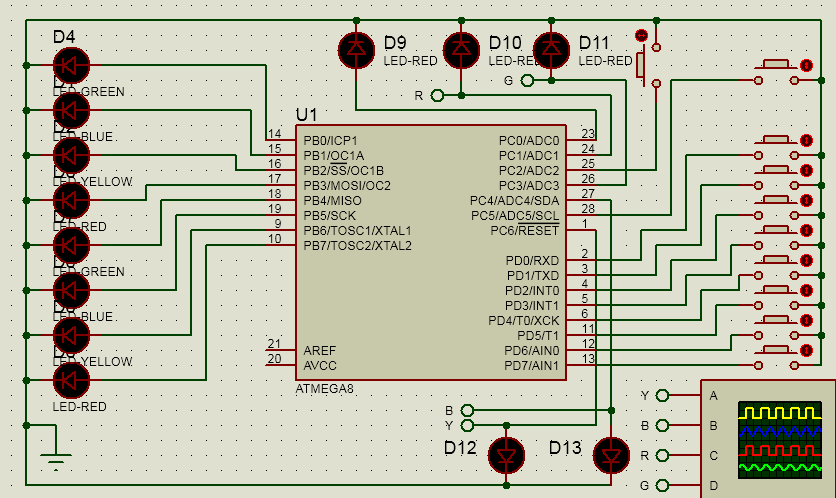

Были бы макросы чуть гибче (или я чуть умней :oops: :))) )... применение метода стало бы ещё проще - убрались бы имена потока как минимум из задержек и завершения, убрались бы номера задержек... и задержки бы стали ровно как стандартный встроенный делай - только с одной цифрой = время задержки. ну, впринципе и так получилось не сильно сложно...
Вот, ещё примеры - задержка внутри цикла, моргушки с условием и без, обработка долгого кода с понижением его приоритета...
код постарался по максимуму снабдить комментариями.

1.cof.zip [1.45 KiB]
8kn-8led.zip [17.74 KiB]
2021-04-20_15-35-49.png [29.8 KiB]

Да, первоначально вопрос стоял (в переводе): почему программные задержки в одной части кода мешают работе другой части кода и что нужно сделать, чтобы не мешали...
этот вопрос породил небольшое противостояние на тему многозадачности, который почему-то перешел с темы многозадачности на тему опроса кнопок...
ПС кнопки без фиксации,
если я правильно понял, то кроме поставленного вопроса алгоритм Sergbernа, его полностью устраивал.
Последний раз редактировалось Ivanoff-iv Вт апр 20, 2021 14:42:18, всего редактировалось 1 раз.

4 подряд... опрос следующей кнопки, если она нажата - затирает состояние, оставленное предыдущими итерациями и выставляет на 4 вывода порта свой паттерн. паттерн прост горит тьлько тот светодиод из 4х, какая кнопка нажата. паттерн выставляется побитной записью в порт.
таких конструкций 2, одна работает на битах 0-3, вторая на битах 4-7.

уточню: кнопки без механической фиксации, программно: 1 кнопка - триггер, и 2 группы по 4 кнопки типа "кто последний тот и папа" :)))

Светики:
PB0; PB1; PB2; PB3.
Вторая группа:
Кнопки:
РD4; PD5; PD6; PD7.
Светики:
PB4; PB5; PB6; PB7.
Кнопка:
РС2.
Светики:
PС0; PС1.
Butt_OUT_a.hex
МК мега8 тактируется от внутреннего генератора на 8 МГц. :beer:

Задача в следующем: группа 4кнопки-4светодиода ( для краткости в дальнейшем 4кн-4сд) с зависимым включением, таких групп две, сами группы между собой независимы.
думаю П2К.
Demiurg, ваш proc_device полностью переписывать надо.
Одним словом тот же самый алгоритм только в упакованном виде, если распаковать там целая портянка получится.
Честно говоря я ожидал большего, к примеру:
