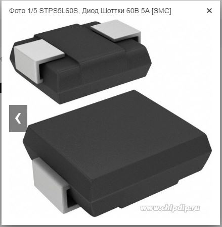

Плата кнопки шуруповерта metabo powermaxx bs 343410350 вышел из строя диод есть фото но плохо видно может кто то подскажет что за диод стоит на плате понятно что Шотки или ???? вот ссылка на фото извиняюсь сразу не успел поставить как раз красный провод закрывает видно только цифры 17829 и ниже буквы SKC и всё это фото с сайта ебэй продажа данного дивайса у меня стоял диод меньше на 2А 100V ну и сгорал уже второй раз полевик я тоже менял но на нем благо есть маркировка а диод сэкономили китайцы поставили круглый

Спасибо за ответ именно на 2А и стоял диод, шурик новый из Леруа куплен, отработал не много, дома (крючки картинки прикручивал) и всё на очередном саморезе в стену сгорел диод (стены у меня кирпичные) и следом полевик . Полевик я заменил а по диоду пока не уверен именно что касается Ампер .
В Чип Дип нашел диод 5А 60Вольт как раз по размерам на плате но это мало может 2шт. в параллель поставить ? На больший ампераж есть но уже в др. корпусе на мою плату не поставить
Просто интересно на что рассчитывал производитель шурика METABO ? Наверное на термоклей которым был облит 2-х Амперный диод.
это диод из Чип-Дип
И еще проблема с резистором R12 по схеме он не звонится стало быть испорчен чем заменить вопрос (либо просто перемычку я так понял это шим управление идет транзистором который в кнопке замурован (вскрыть не удалось) а вот эта платка с поливиком припаяна сверху .

подобные диоды естьдо 8а скоре все го напвскитку там такой и должн стоять импулсный ток у них ок 100а средний 8 ьтеплотвод на полигон
я не встречал нормалных шурок с планарным диодом и мосфетом все нормалны шупы иметИ ТО220 на радиаьтоке в потоке вентилятора моторакстати мосфет должен стоять на 80-150а пикового тока
вобщем шурит изначалное гавно

А если 2 в параллель запаять ? или это не есть правильно по части теплоотвода ? Положить рядом не получится места нет . Только один сверху другого.
Т.е. получается и полевик желательно заменить ? на ТО-220 ?
musor
Сообщения: 39197
Re: Какой диод установлен?
Сообщение musor »
смысла ставит на эту плату чтото нулевое возмити диод и мосфет на 100а 30в в то 220 ито D2pac и поставте напластинку радиатор так стоб воздух продувался мимо нее
иначе болше 3 винтоф оно невыдеждит=игрушка для лохоф

диод анердом к стоку NMOS катодом км+акб он шунтирует моторо клюшь ШИМит мотор с чстотой 100-1000гц исток к - батарейки на затвор от схемы ШИМидет сиггнал переменого заполнения чаше всего там 555 в шиме в soic8 или может спецципа стоять

[uquote="otest",url="/forum/viewtopic.php?p=4008283#p4008283"]зачем предлагаешь на его место 100А ставить?[/uquote]
я не предлагал 100а диод я предлагал 8-10а и 100а ключ потому что у него падение ниже чем у 50а в 4-6 раз и грется менше будет

это не я утверждаю а расчеты таких цепей....хотя да некоторые ставят 2а а потом мучают васем мозк почему оне там горят и вдобавок полевик выжигают...
