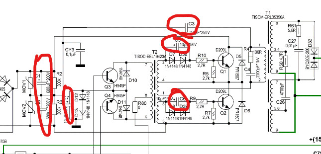

Выпал транзисторы, проверил обвязку всё целое. Выпал транзисторы раскачки, рабочие и их обвязка рабочая. Выпаял, проверил обвязку тлки рабочая. Если крутьть потенциометр от 0 то на 8 и 11 ноге идёт плавное увеличение сважности как доходит напряжение на выходе до 2,5-3в резко становятся ровные прямоугольник как я вылаживать фото высше. Из за транса это может быть?

если обвязка целая то проверь конденсатор последовательно с первичной обмоткой трансформатора, если конденсатор целый то попробуй параллельно трансформатору припаять лампочку накаливания на 15-25Вт и проверить с ней.
На 4 ноге 0в в каком состоянии?
Этот?
Спасибо проверю, паралельно вторичке или первичке?
В любом. Как не кручу потециометр на 2 ноге на 4 ноге 0.

Первички.

А можно отпаять транс раскачки от низковольтной части чтобы посмотреть как ТЛка будет работать. Или как то по другому можно это проверить? Чтоб понять где искать в низковольтной или высоковольтной части?

ТЛка работает, она выдает импульсы на транзисторы драйвера, причём на полную.

Конденсатор целый. Лампочки на 25 - 30Вт нет, подключил на 60 никаких изменений и лампочка не как не реагировала.

ШИМ битая скорее всего, после жуткого треска.
как то резко транс затрещал буквально 1 сек и напряжение упало до 2в
Нет ТЛку менял на новую тоже самое.
Поменял конденсаторы
Входные банки из 680мКф осталось 480 остальные еср большой. Изменений практически нет. Запитал ТЛку от внешнего источника импульсы стали красивее и на базах силовых импульсы как положено ( с какой-то статьёй сравнивал) и напряжение на пару вольт стало больше регулироваться. Тоже не оно.
При вращении потенциометра на 2 ноге стал мультиметром на 3 ногу, получается если выкрутить в ноль напряжение на 3 равно опорному, когда начинаешь крутить напряжение на 3 падает и когда доходит до момента сброса слышен несильный цык и на 3 ноге 0 немного назад повернул опять цык и на 3 ноге 3 с копейками вольта.
пробовал на 3 ногу делитель с опорного ( пер. резистор) на выходе доходило до 13в и держалось. Правда я не долго потому как треск и свист (не очень сильный).
А подбор РС цепочки со второй на третью практически не чего не даёт. Возможно мало вариантов попробовал, поставил многооборотный резистор на 50ком и пробовал конденсаторы 33нФ, 47нФ, 68нФ как в схеме.

Если проверили все детали в "горячей" части, проверяйте все в "холодной". Я в своем блоке заменил R61 на 16 Ом 1 Вт, прежний очень сильно грелся.
На ваших фото не вижу резистора R100 100 Ом 2 Вт, обязательно должен быть, можно от 100 до 500 Ом.
Хорошо бы посмотреть осциллограммы перед диодом шоттки и после него с подключенной небольшой нагрузкой на выходе.
Также еще раз проверьте монтаж, может что то замыкает или остались ненужные перемычки.
Можно проверить переменники, или заменить на другие, бывают с дефектами.
Вернитесь к тестовой схеме без подключения показометра, измеряйте напряжение мультиметром.
Информации по ремонту блоков АТХ много, например http://www.rom.by/forum/Azbuka_molodogo ... vaj_vopros
