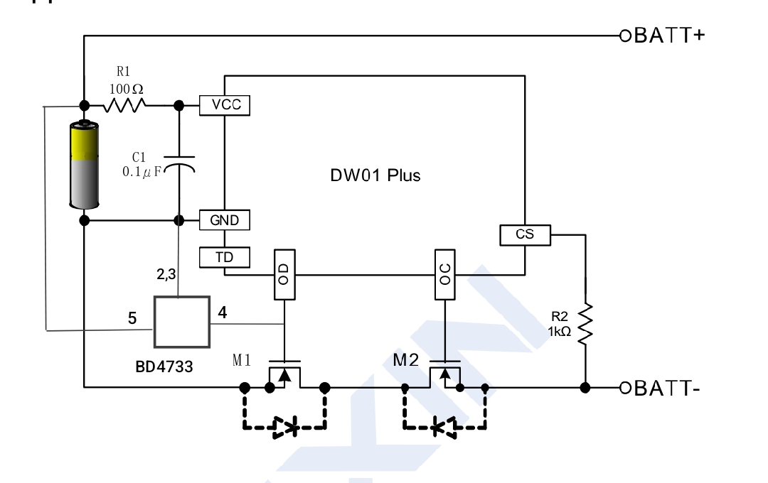

Имеется платка для защиты разряда/заряда на dw01a. Микросхема отрубает 18650 когда напряжение на ней падает ниже 2.4, а это маловато. Надо что бы банка отключалась при 2.7. Вроде как это можно настроить поменяв резистор, подключенный к CS. Но не смог найти нигде никаких конкретных данных на этот счет. Можете помочь? Даташит: http://escooter.org.ua/_fr/1/DW01A-DS-10_EN.pdf
Как поднять порог отключения аккумулятора с 2.4 до 2.7 вольт? (Вроде как 18650 не любят разряжаться ниже 2.7 вольт?)

Вообще-то, после снижения напряжения до 3,3 В дальше начинается резкое
падение, т.е. ёмкости там уже мизер. Поэтому практически надо ориентироваться
на это напряжение и не допускать глубокого разряда.
А в микросхеме пороги напряжений не регулируются....Микросхема только защищает
от критических ситуаций (от "дурака"), а желаемые режимы эксплуатации
должны создаваться другой схемой.

СообщениеДобавлено: Чт авг 07, 2025 18:30:21
Зарегистрирован: Чт апр 19, 2012 21:18:34
Сообщений: 8
Тема старая, но решения так нигде и не нашёл. И вот что наколхозил.
Есть простое решение добавить параллельно затвору ключа разряда супервизор с открытым коллектором BD47** в корпусе sot23-5 и микромощным потреблением. Работает нормально, микрухи выбираются с разным порогом, в зависимости от желания.
Комментарий к файлу: DW01 и BD4733
IMG_20250807_185326.jpg [84.91 KiB]
