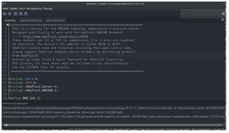

Прошу прощения. Занимаюсь устранением рассогласований по библиотекамю Не понимаю.
В тексте библиотеки (Adafruit_BME280.h)
Adafruit_BME280(int8_t cspin, SPIClass *theSPI = &SPI);
компиллятор пишет - error! class SPIClass has not been declared и вылетает.
Причем #include <SPI.h> прописано вначале, а в SPI.h вполне себе определен класс SPIClass - это набор функций по работе с SPI. например void begin(); Точно также ругается любая библиотека работающая с SPI - не только BME. Раньше этого не было. Что испортилось?
И я что-то туплю. Что такое в этой строке &SPI. Класса, экземпляром которого является SPI, чей адрес берется - я не видел. И почему адрес 8битный?
Раньше такого не было - все собиралось (до установки stm32core)

нормально в ардуино пример Adafruit_BME280 компилится для черной пилюли
скопировал два файла библиотеки туда где скетч .cpp и .h
https://github.com/adafruit/Adafruit_BME280_Library
попросило сенсор скачал и скопировал еще два файла
https://github.com/adafruit/Adafruit_Sensor
после скопипастил родной пример - скомпилилось
для BOB51 - так подключать библиотеки можно, описано референсом. Ровно так же и в референсе ардуино есть про папку "portable"
з.ы. ничего лишнего не ставил только см. мои пакаджи выше

да. спасибо. это я че-то совсем не в духе. комп не причем... как оклемаюсь все запустится :)
