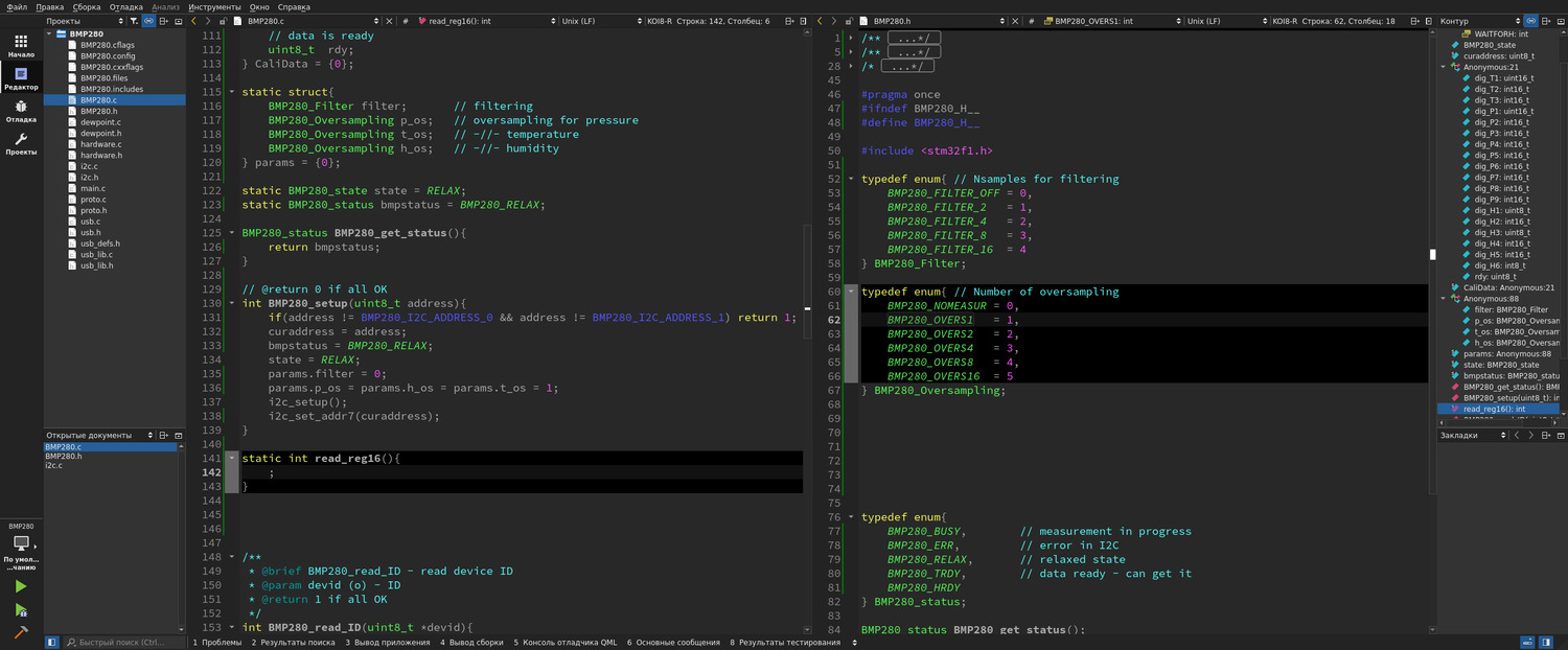

Писать под F103, а прошивать под F411 не получится. У них даже семейства разные: у первого M3, а у второго — M4 со всеми вытекающими! У самого "black pill" лежит, но все никак не соберусь с духом: я-то обычно под F0x2 все разрабатываю, а последнее время взялся за F103 (но пишу сниппеты для всяких датчиков, так что легко будет и на F0x2 портировать). А вот под F401 у меня вообще ничего нет: ни стартапа, ни линкер-скрипта, ни нужных файлов CMSIS и описаний регистров, ни Makefile'а; все это надо собирать и вылизывать.
Вот, как выглядит Qt-creator с проектиком под STM32F103

Спасибо Добрый Мудрый Кот! Особенно понравился Qt Creator . На нем свою первую прогу написал с графическим интерфейсом. и под линукс и под винду, еще когда в ИТЭФе обитал... А можно ссылку на сборку всего этого хозяйства (QtCreator) под stm32? Из первых лап :) Только мне бы под ХР. - старенький Dell специально отдан на нужды железячничества. Может быть правда решиться на QtCreator перейти и нафиг эту детскую ардуину...
