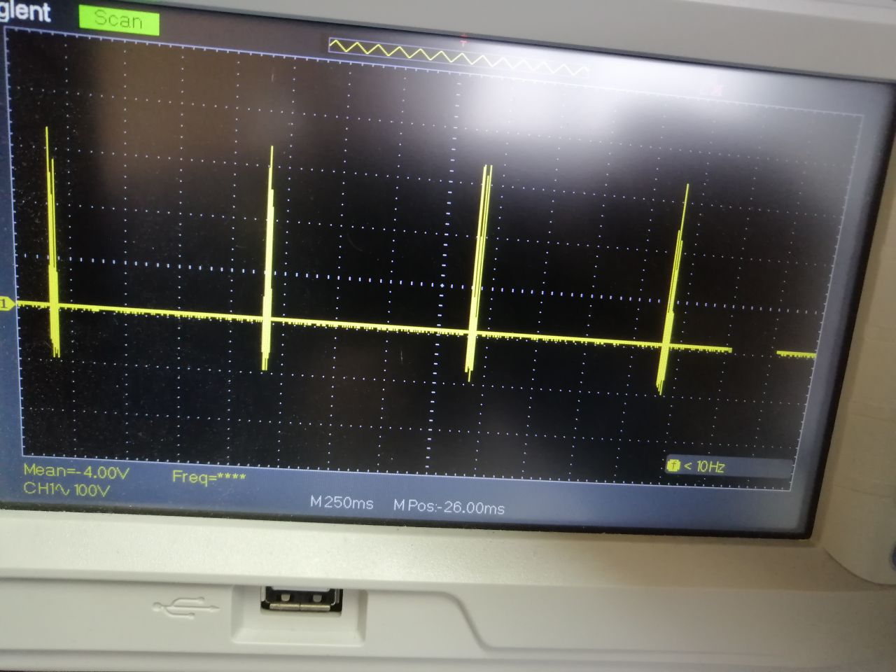

Re: Дозиметр "Нанит"
Попробуйте замерить напряжение осциллографом до умножителя, если получится...
Бороться и искать, найти и перепрятать...-
Вот что выдаёт осцил до умножителя.
- Вложения
- (118.91 КБ) 236 скачиваний
- (133.31 КБ) 212 скачиваний
Вы ничего не путаете?Le_Fleurs писал(а):...Сопротивление щупа 100мОм...
милли или Мега?
Читать тему желания нет? А зря. На 99% вопросов ответы уже есть.Le_Fleurs писал(а):...как произвести замер напряжение...
Мультиметр на датчик?..
Le_Fleurs, пробегало либо в этой, либо в теме микрона.
типовое сопротивление мультиметра в режиме измерения напряжения - 10 МОм.
Берете 9 ил 19 резисторов по 10 МОм, собираете гирлянду, последовательно включаете мультиметр, цепляете параллельно датчику.
Вместе с внутренним сопротивлением мультиметра у вас получается делитель 1:10 или 1:20. Соответственно, мультиметр покажет вам при 400 вольтах - 40 или 20 вольт (зависит от числа резисторов).
Запустил я свой Нанит, как выяснилось, проблема была в транзисторе IRLML6343. Заменил транзистор показания стали в норме. Сутки уже прошли, полет вроде нормальный.
Надо теперь найти радиоактивные палочки для тестов
