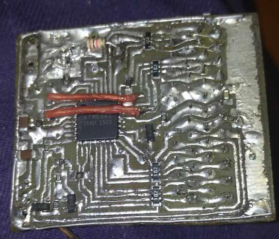

мой вариант "доктора" на СМД элементах со старых материнок
СпойлерИзображениеИзображение
(прошу сильно не ругаться - это была моя первая поделка ЛУТ методом :)) часть дорожек испортил при травлении, часть - при пайке)
по началу он был весьма востребованным (бывало до 2-3 чипов за день...), но уже года 3-4 уже лежит без дела, даже "картридж" потерялся...
картридж - вытравленная платка, вставлялась в огрызок PCI позволяла подключить тини2313 или мегу8 (можно было собрать под любую поддерживаемую микросхему, но мне было надо только под эти) кроме дорожек были направляющие для точной фиксации корпуса (чтобы лапки с дорожек не соскакивали), сам корпус мк к картриджу прижимал пальцем
________
впоследствии выяснилось, что второй (задний) ряд контактов не нужен - хватает только переднего: печатку перерисовал, но так и не собрал.
в архиве *.lay6 доктора и картриджа (из этих чертежей проверен в железе только "прог5" - собственно на фото он и есть, чертежи картриджа правились после сборки, но, вроде не накосячил :)) (собран был односторонний картридж под тини2313 и мегу8 разом, с кучей перемычек - его чертёж не сохранился...))
