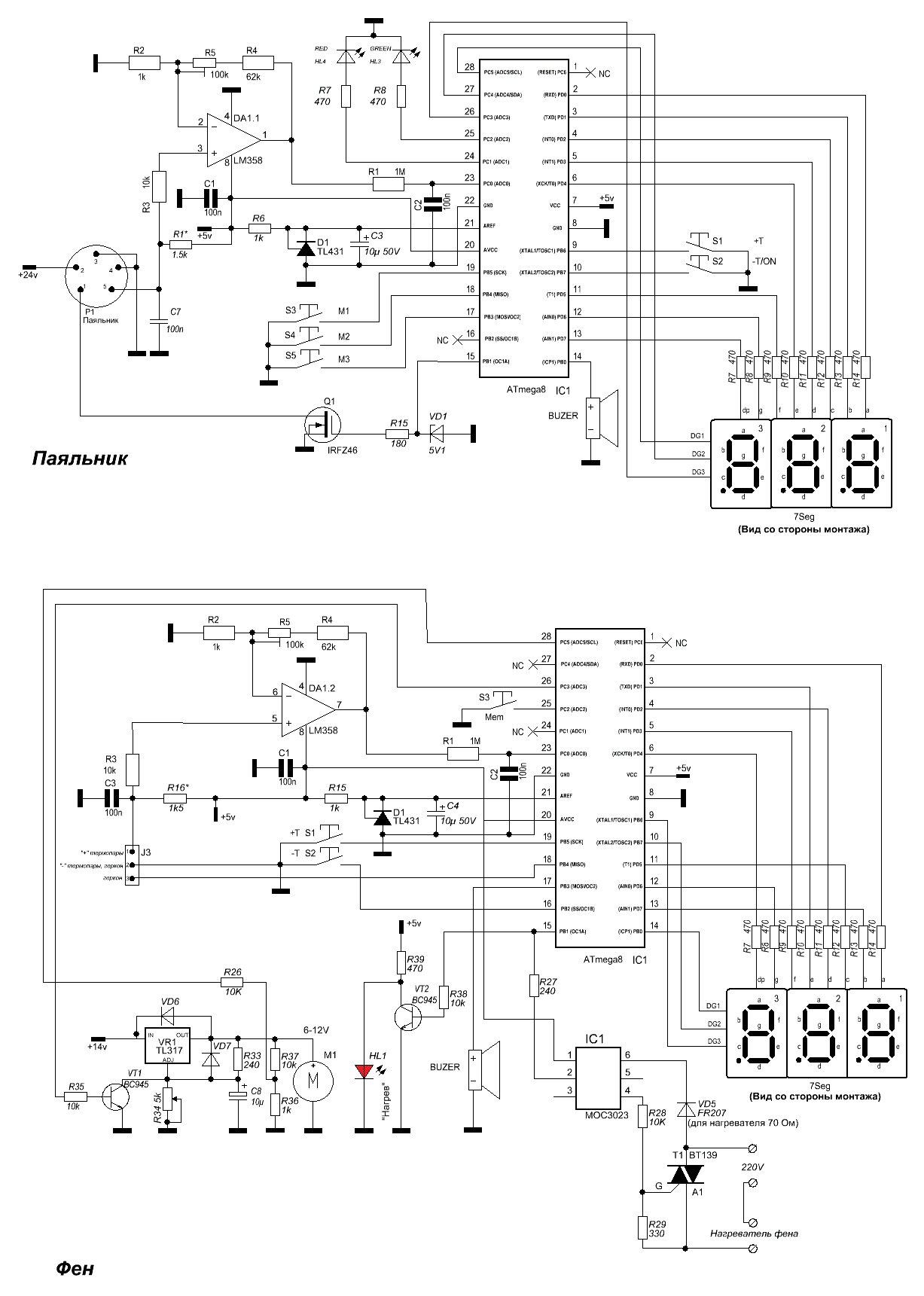

dimarad писал(а):
r134a писал(а):
Доброго времени.
Я тут немного поколдовал с схемой по которой собирал станцию.
Вот попробовал реализовать отключение питания после остывания фена как в китайце. Чтоб при отключении тумблера питания фен остывал а затем питание полностью снималось. В китайце это реализовано на 2-х оптопарах и 2-х семисторов. По мне так лишние расходы. Посмотрите мой вариант, любые советы и указы на ошибки приму с радостью. Проверил, вроде работает.
И ещё у меня вопрос: на будет ли как то пагубно влиять на эл.двигатель фена остаточное 1.25в напряжение на выходе LM317 ? Оно присутствует после остановки вентилятора.
ты собрал по твоей схеме? Работает ? У тебя питание опера -однополярное, у Люкея двухполярное. Однопольрное будет работать?
Это не моя схема, я только немного под себя её переделал. Оригинал есть в этой ветке. Да, питание однополярное всё вроде работает, термофен пробовал только в имитации, но все режимы отробатывает. Да, питание, никаких импульсников, трансформатор. А у лукей 702 однополярное питание

СообщениеДобавлено: Ср фев 17, 2010 19:43:43
Зарегистрирован: Пн окт 26, 2009 21:10:25
Сообщений: 22
r134a писал(а):
dimarad писал(а):
r134a писал(а):
Доброго времени.
Какую прошивку для фена использовал? версию ?

dimarad писал(а):
r134a писал(а):
dimarad писал(а):
r134a писал(а):
Доброго времени.
Спасибо
Спасибо Volly это его прошивка. Выложу её, надеюсь он не против.

r134a писал(а):
Доброго времени.
Там, похоже, с герконом не все в порядке - в рабочем режиме он получается отключен от общего провода, то есть не работает. ИМХО.
Я пока фен не делал, так что может не совсем вник в логику работы.

mr_kot писал(а):
r134a писал(а):
Доброго времени.
С герконом по приведённой выше схеме всё в порядке ( при сработке геркона он садит 18 выход микроконтролёра на землю, тем самым запрещает старт нагревателю). При выключении также садиться вывод на землю.
При уложении термофена на подставку также срабатывает геркон и 18 вывод микроконтролёра садиться на землю.
Сравнил схемы включения с реализованным в Lykeu. (геркон на землю садиться в самом корпусе термофена (экономия китайцами провода на ещё одну землю)

mr_kot писал(а):
r134a писал(а):
Доброго времени.
Вывод "геркон" с выключателя питания подключается на 18 ногу меги, тоесть туда же подключается геркон фена. При включённом ON состоянии при замыкании геркона фена, фен остывает и станция переходит в ждущий режим....так как контакты выключателя замкнуты. Так же контакты выключателя дублирует контакт реле до тех пор пока вращается турбина фена. Отключая выключатель в положение OFF вторая группа контактов выключателя садит 18 ногу на корпус, тоесть нагрев прекращается. Фен остывает а реле до остановки кулера держит питание схемы. После отключается.

r134a писал(а):
mr_kot писал(а):
r134a писал(а):
Доброго времени.
я бы контакты реле не в ту бы цепочку бы включил бы.
в не которых китайских станциях реализован продув на максимально возможной скорости потока, подав максимальное напряжение напрямую на вентилятор/компрессор.

Spruts80 писал(а):
r134a писал(а):
mr_kot писал(а):
r134a писал(а):
Доброго времени.
Если не трудно подрисуйте в схеме. Но я думаю это не особо важно, единственный плюс который я в этом вижу это только то что фен быстрее остынет, станция отключится. А как защита нагревателя эта функция не особо нужна, так как при работе, скажем на низком продуве шим поддерживает менее интенсивный нагрев, и если отключение произойдёт нагрев будет отключён и фен медленно остынет. Другой пример, скажем работаем на высоком продуве, к нагревателю прикладывается большая мощность....и вдруг мы резко выкручиваем скорость в минимум, те же грабли, тэн горячий продув слабый. Ничего вечного нет :)
У меня вот другая проблема, корпус очень мал и некуда впихнуть радиатор BT139 фенной части станции с питанием 220v. Семистор паяльника едва тёплый, потому и прикручен прямо на плату, а как поведёт себя семистор под сетевым напряжением (я даже не знаю какой мощности фен люкея)?
Прошу прощения - сразу что-то не врубился. С первого взгляда показалось, что общий провод к геркону подключается через выключатель питания.
симистор в термоусадку люди засовывали и не чего работало нормально
на счёт реле: нужно реле с нормально замкнутым и розамкнутыми контактам.
включить нормально замкнутый контакт в цепь питания двигателя.
при выключении включаеться реле и размыкает цепочка К1.2 замыкаеться цепочка К1.3
что бы ограничивать напряжение при продуве можно поставить обычный стабилитрон до цепочки К1.3.
Продувать будет на максимальной скорости только тогда когда кнопка в положении Off и фен находиться в нагретом состоянии.
Комментарий к файлу: Моя задумка по поводу продува
2.rar [25.14 KiB]

Продувать будет на максимальной скорости только тогда когда кнопка в положении Off и фен находиться в нагретом состоянии.[/quote]
Не получится в этом варианте. Обмотка реле запитывается сразу при включении питания Транзистор VT2 открывается а VT3 закрывается только по остыванию до 50г
ну тогда остаёться только доработать цепочку включения самого реле + 14 вольт подать через выключатель в положении Off 14 вольт идёт на обмотку реле, если фен нагрет то транзистор комутирует реле если не нагрет то реле не включенно. Не даром сегодня в руках кнопки П2К крутил, присматривался к ним.
и доработать цепь питания реле
хотя и так и так ваша правда на самопитание реле не поставить ну если только не использовать 2 реле для продува и комутировать 1 реле обмотку 2 реле (но без выключателя с дополнительными кантактной групой не обойтись так как комутировать обмотку 2 реле нужно только в положении Off) а вторым реле уже комутировать продув .
совдеповских реле у меня валом под пайку (маленьких).
Комментарий к файлу: 3 вариант
