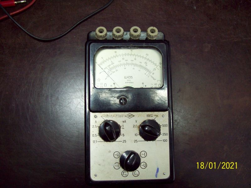

Отыскался на барахолке старенький прибор Ц435, но вот беда - очень медленно двигается и западает стрелка.
Дефект пустяковый, но надо разобрать измерительную головку.
Вопрос - как это делать, ведь винтов нет. Имеющиеся винты держат что-то внутри головки.
Мне видятся варианты - отдирать стекло. Но это не позволит добраться до потрохов.
Неужели нужно как-то отламывать алюминиевый корпус?
Кто имел дело с такими головами, подскажите!

Погрейте люмитевую накладку феном без фанатизма и подковырните чем либо, насколько помню, она там на какой-то фигне, типа герметика держится.
otest писал(а):С этим пустяком место ему в мусорке.
Да ладно, такой аппарат переживёт любую новомодную говнодельную цифровую херотень.
Вспучилась ржавчина/окислы или налип мусор на сердечнике (керне) и полюсных наконечниках.
Рамка затирает об эти частички, и подклинивает в зазоре между керном и полюсными наконечниками. Бывает отклеивается и сдвигается сам сердечник (керн)
Вытащить керн с рамкой из магнитопровода, удалить ржавчину и очистить пластилином/липучкой магнитную систему от мусора/магнитной пыли, собрать, сносу не будет:
Благодарю, сработало. Грандмерси
