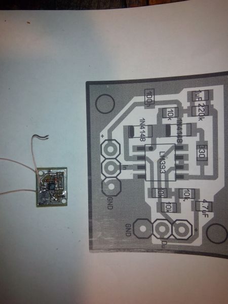

Окончательная схема в нескольких деталях была изменена, забыл сразу опубликовать. Выходной RC фильтр не для сглаживания сигнала , а защита от помех и КЗ выхода. Вход 25 МК можно вывести на в.3 разъёма ISP (не используется), оттуда же взять питание и массу.В принципе, ОУ можно взять любой, R1, R5 можно выкинуть, если ОУ не с ОК.
Без этого детектора, либо другого сглаживателя по минимуму программа ФУОЗ в.5.0 работать правильно НЕ БУДЕТ. В архиве лейка на плату. Плату крайне желательно установить рядом с ДАД, или в его корпусе. Это исключит возможный канал помех, так как выход ДАД достаточно высокоимпедансен (у меня).
PS Умная мысля приходит опосля :))) Подумал, что после засорения воздухана, вакуум будет больше, а автоподстройки нет. Не знаю, плохо или нет - время покажет... И насколько сильно влияние.. В крайнем случае надо поменять 2 строки кода,чтобы подстраивалось не к старым ("железным") границам, а устанавливалось на новые...

На схеме октан корректора кондер на 1 и 4,7 это мкрофарады или пикофарады? Немного переделал печатку ради пары тройки деталей двухстороннимсоветским монтаж мне кажется лишним

gordei, Если про пост выше - то микроФарады, вообще там С1, С3 не критично.. С2 -желательно неполярный...Что было под рукой.. Платку переделал ради пары деталек - аудитория разная, есть люди не отличающие конденсатор от резистора, увы... Часто сравнивают фото и схему...Чтобы избавиться от лишних вопросов.. Монтаж там односторонний...1 перемычка.. Плату, по сути, не переделывал (схему изменил), там SMD, места валом, по месту изменил и всё...
Дополняю, ОУ только с открытым коллектором и подтяжкой, иначе будет резать диапазон по верхам напряжений.

Понятно, тогда я сделал правильно Изображение

gordei, Да, нормально. У вас покрасивше будет.. У меня, что бык по дороге посс..л, надёжно? Работает? Ну и ладно..
ИСПРАВИЛ -Там можно было любой ОУ с ОК.. Лаком покройте, просто напоминание...

Я сразу попробовал lm358, но что фигня какая то на выходе получалась. Наверно полудохлая микра. Заменил на AD823 при нуле на входе выход 450мВ при 5В на выходе тоже 5В . Подтяжки можно было выкинуть, но поленился. ДАДа пока нет у нас на разборке Газель обещали подогнать.

[uquote="gordei",url="/forum/viewtopic.php?p=3952915#p3952915"]...Подтяжки можно было выкинуть, но поленился. ...[/uquote] В LM393 - открытый коллектор, там как раз подтяжки нельзя выкидывать.. Эта микруха в даташитах позиционируется, как "авто"-микросхема..

Я ее пробовал с подтяжками. В любом случае ad823 намного лучше LM.

Спору нет, инструментальный усилитель, который стОит 180 руб, а не 12 (ЧипДип)... Там такая точность не нужна...

Полностью с вами согласен, просто другого не было по рукой. Линейность у дешевых оу теряется на краях диапазона от нуля до напряжения питания. В данной конструкции пойдет чип диповский ОУ.
