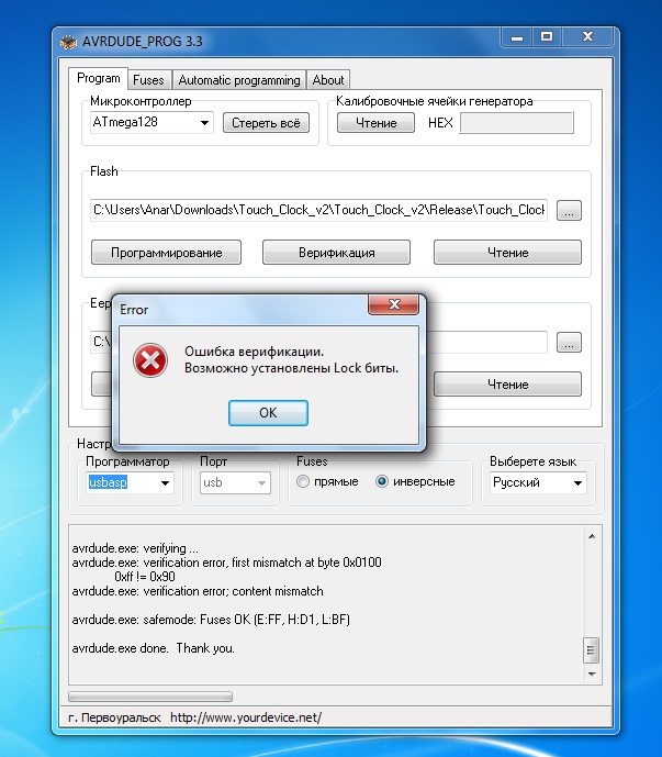

Всех с праздником. Получил платы давно. Вот сегодня только получилось начать собирать устройство. Были проблемы.
Решил для начала прошить контроллер. Запаял все необходимые компоненты. Кварц 16мгц. резисторы, конденсаторы,диоды, стабилитрон.Программа AVRdudeprog выдает ошибку. не видит контроллер. программатор USBASP.
Без кварца та же ситуация. 5 вольт от программатора подал на вход стабилизатора. 3.3 вольта присутствует.
В чем может быть проблема.?
Заранее спасибо.

Вот честно, в данной задаче слишком много неизвестных.
1. проверьте монтаж.
2. проверьте, нормально ли припаяны все ноги МК и нет ли между них соплей припоя.
3. на USBAsp часто есть перемычка низкой скорости. При ее замыканиии программатор принудительно общается с МК на малой скорости. Попробуйте замкнуть эту перемычку и попробовать достучаться еще раз.
4. Изначально МК тактируется от внутреннего генератора и на кварц ему до лампочки
5. MOSI/MISO контроллера не являются сигналами для программирования, имейте ввиду. На схеме часов все правильно расписано.

Монтаж в норме.
Проц пропаян.
Вы были правы. Поставил перемычку. USBASP увидел контроллер. Его можно стирать. Читать калибр ячейки Но... Прошивка заливается ужасно долго. :shock: минут 20.
А вот верификацию не проходит. пишет ошибку. Вот теперь я не знаю.Контроллер прошился или нет!?
mega.jpg [120.13 KiB]

Поставил перемычку...Прошивка заливается ужасно долго... Контроллер прошился или нет!?
Практически все свои поделки, в том числе и эти часы, прошиваю данным программатором. Перемычку на снижение скорости поставил один раз и забыл. То, что у Вас шьется так долго вызывает вопросы. У меня часы эти шились около 30-ти секунд, а может и менее. Для того что бы программатор видел ваш МК должен быть подключен кварц 16 мГц с обвязкой конденсаторами на землю.
Вот и у меня возник вопрос.Почему так долго.?!
Кварц и конденсаторы изначально запаяны. Программатор подключен к разъему JP4.И все остальное выше я указал. :(
Может быть проблема с контроллером.(

перемычка на программаторе заставляет его работать на низкой скорости.
с этой перемычкой есть смысл только фьюзы зашить. потом перемычку снять и заливать прошивку с нормальными настройками.
Смысл в чем. Для внутрисхемного программирования тактовая частота процессора должна быть , если мне память не изменяет, в 8 раз выше тактовой на SCK от программатора. Я не знаю как и какая скорость выставляется в этой вашей AVRdudeprog.
Максимальная скорость программатора - 1.5 МГц, что при тактовой МК в 8 МГц может привести к неконнекту МК и программатора. После заливки фьюзов, когда МК будет стартовать на 16 МГц, можно будет прошивать и на максимальной скорости.
У меня тоже так было. Пробовал разными программами шить. Сначала прошивал на макетке, только пришлось ставить кварц на 12 МГц и конденсаторы. Потом впаял в плату. Кварц заменил на 12МГц, прошивку соответственно тоже. Прошивается тоже долго.
