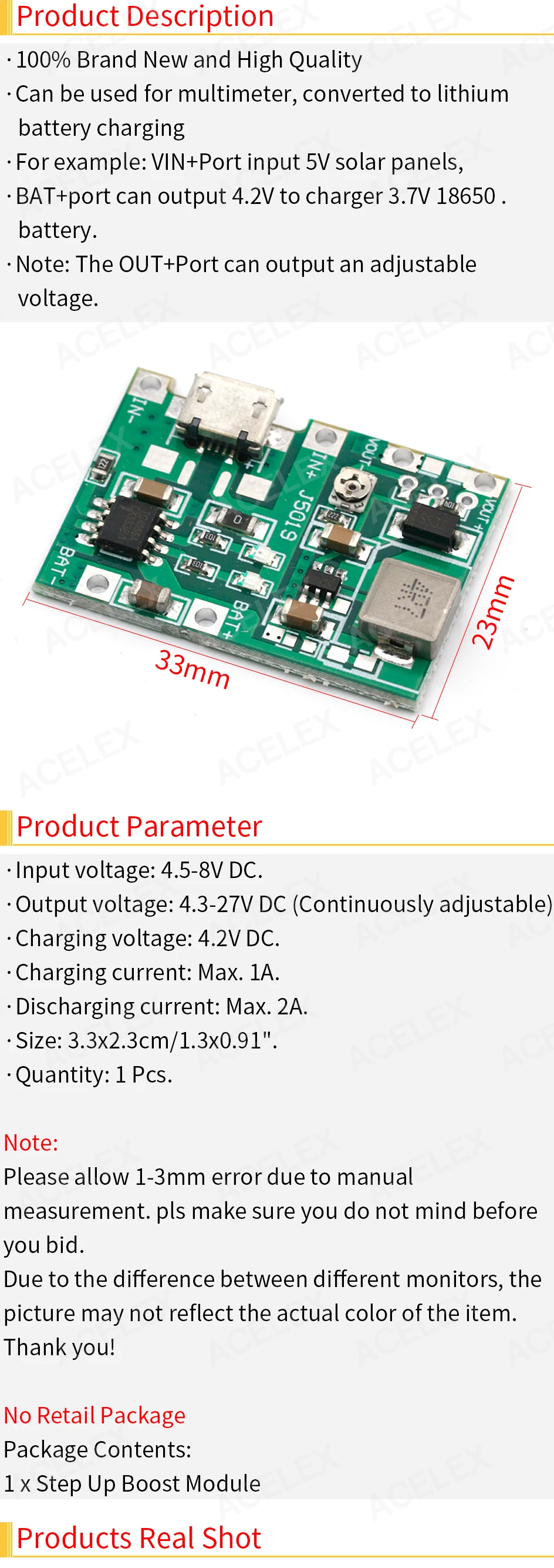

И еще вопрос, как можно шилду запитать от одного аккума (3,2в)?
Например, с помощью вот такой штуки:
https://aliexpress.ru/item/33051835920.html
Эта платка позволяет получать от литиевого аккумулятора напряжение от 4,2 до 27 вольт (регулируется) и заряжать этот же литиевый аккумулятор от USB компьютера или от ЗУ с выходом USB, а так же от любого источника напряжением от 4,5 до 8 вольт с достаточным выходным током..
Это "комбинация" платки заряда аккумулятора
и повышающего DC-DC преобразователя
https://aliexpress.ru/item/1005001561523105.html

АлександрЛ, Спасибо, это наверное лучшее, что можно предложить. Меня только смущает "Напряжение при зарядке: 4,2 V DC", ведь для LiFePo4 max: 3.6в. Получается эта платка постоянно будет заряжать LiFePo4, потому что она определяет её как недозаряженный li-ion?
Есть вот такая плата, она именно для зарядки литий-железо-фосфатная батарея
https://aliexpress.ru/item/32862116120.html
Но к этой плате еще необходимо будет "добавить" повышающий DC модуль и защитная плата.
Нашел вариант модификации платы зарядки TP4056 под LiFePO4 заменой чипа на CN3058E. Наверное так и сделаю, и добавлю еще защитную плату, от разряда АКБ.
