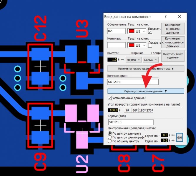

какой файл нужно выгрузить из sl , чтобы заказать монтаж в китае

Проект для заказа печатных плат может содержать от четырёх до дюжины файлов.
Ознакомится можно в материале...

с гереберами у меня нет проблем
файл для монтажа какой то видимо нужен
возможно sl не умеет....
Вот такое есть в SL (двойной клик по элементу), но как потом это экспортнуть я хз.
Скорее всего так.
