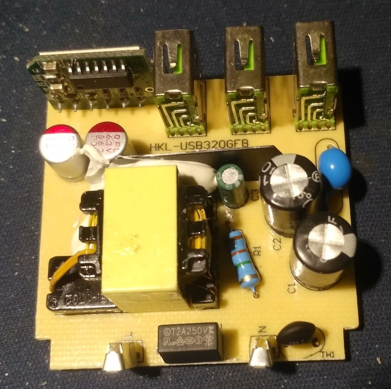

Мне еще непонятен такой момент. Берешь разные адаптеры, в принципе одна у них мощность, назначение, выходной фильтр похоже сделан, как правило после диода всего один кондер, ну может где дроссель (но это реже). Ничего не меняешь, одни и те же провода, одно место, одна и та же тестовая нагрузка... а у одних видишь практически "чистые" пульсации, а на других еще и шума выше крыши, причем беспорядочного. Это от чего может быть? И для оценки именно пульсаций там надо искать примерно внятную форму - и это они и будут - или весь шум, который имеет куда бОльий размах, тоже считать пульсациями...?
От качества фильтра на выходе преобразователя. Это и ESR конденсатора фильтра и паразитная индуктивность (включая собственный резонанс) этого конденсатора, это ESR дросселя на выходе (если он вообще есть) включая его паразитную межвитковую емкость. Порядок фильтра так же имеет значение.
Так же на пульсации влияет частота преобразователя и спектр пульсаций.
Целевое устройство которое питает преобразователь может содержать внутренние цепи фильтрации, чтобы качество этого устройства минимально зависело от качества ИБП. Поэтому никто особо и не заморачивался.

видео-вопрос по этому заряднику (или адаптеру...)
https://yadi.sk/i/47NNP9OjGF6vvA
позже перемерил с проволочкой на земле - примерно те же иголки.
Вместо смартфона подключил эл.нагрузку - картина примерно та же по характеру сигналов.

Типичная коммутационная помеха на индуктивности рассеяния трансформатора преобразователя. Скорее всего речь идет о релейном преобразователе (не ШИМ), то есть когда скважность постоянна, а регулирование происходит путем выключения или скачкообразного изменения скважности на большом интервале времени. Для зарядных устройств достаточно типичный вид ЗУ/БП. Так как помеха связана с колебательными процессами в маленькой индуктивности, то частота колебаний высокая и выходной фильтр не эффективен.

Ну и где бы я это прочитал, да еще так коротко и просто? ))) Спасибо огромное за все подсказки!)
Только я не понял - такие разные прыжки пульсаций - плохо, или хрен с ним, нормально... и каковы пределы нормальности для подобных раскладов? И... можно ли несложно подлечить для выравнивания (керамику добавить, дроссель...)?

керамику добавить, дроссель...?
Не вижу смысла. Для ЗУ это ни на что не повлияет. Малошумные преобразователи не могут быть релейными (Offline Switcher по английски). Типичный представитель: https://ac-dc.power.com/sites/default/f ... asheet.pdf
