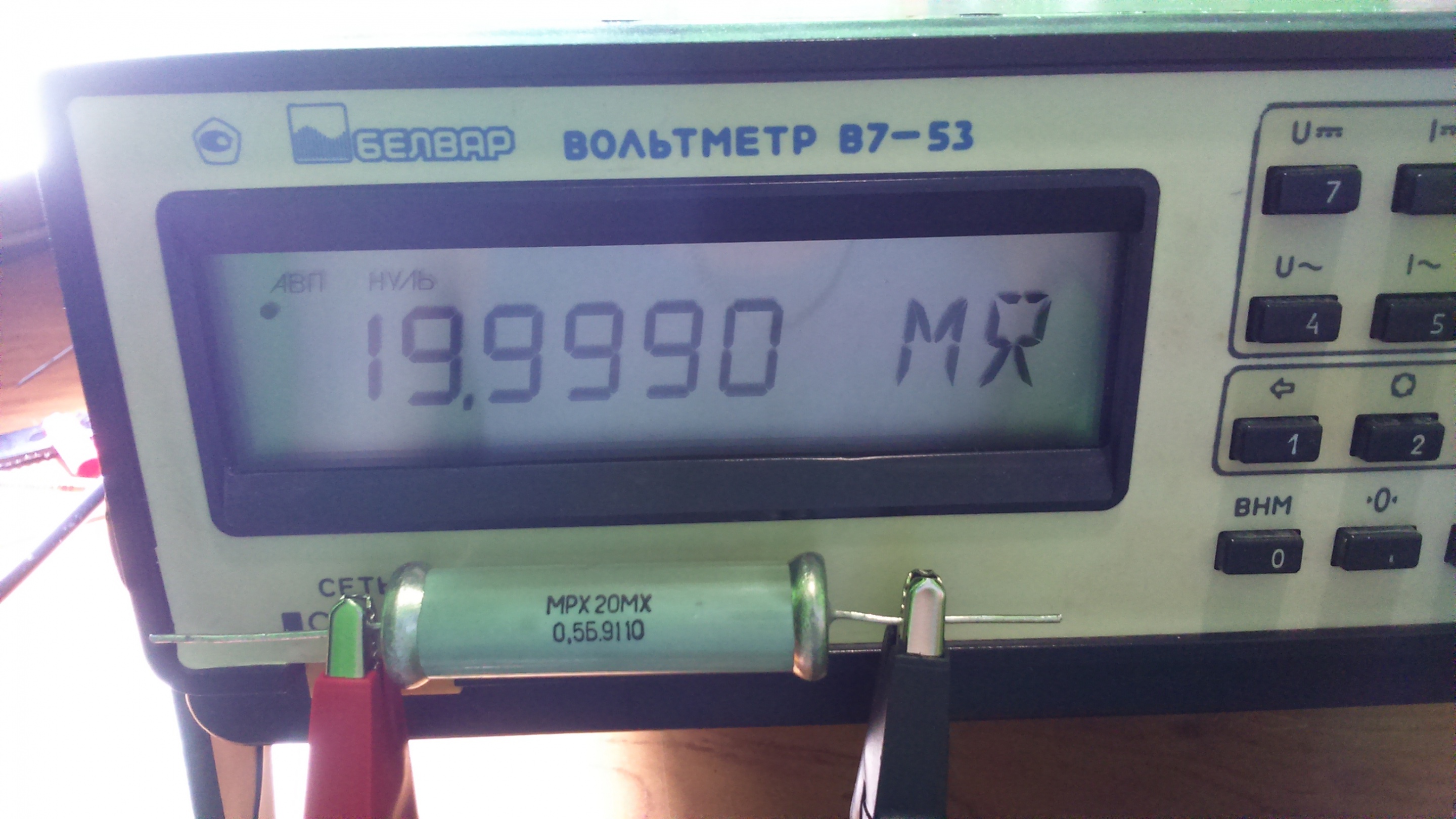

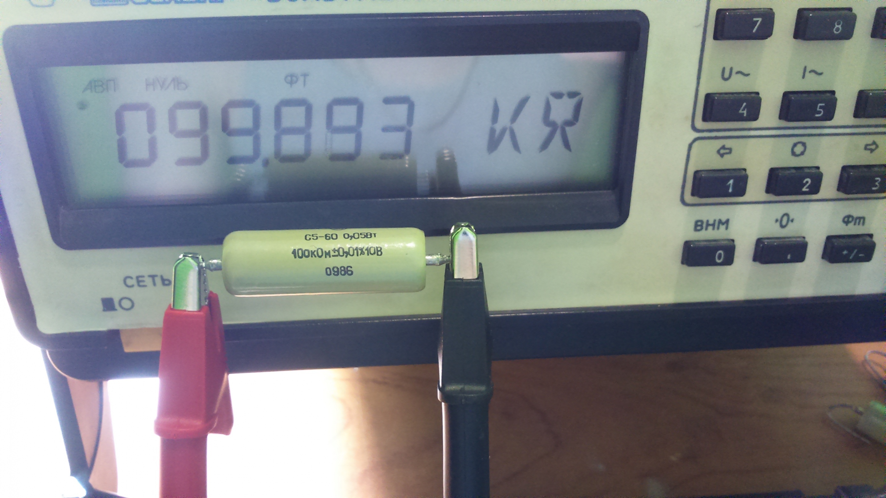

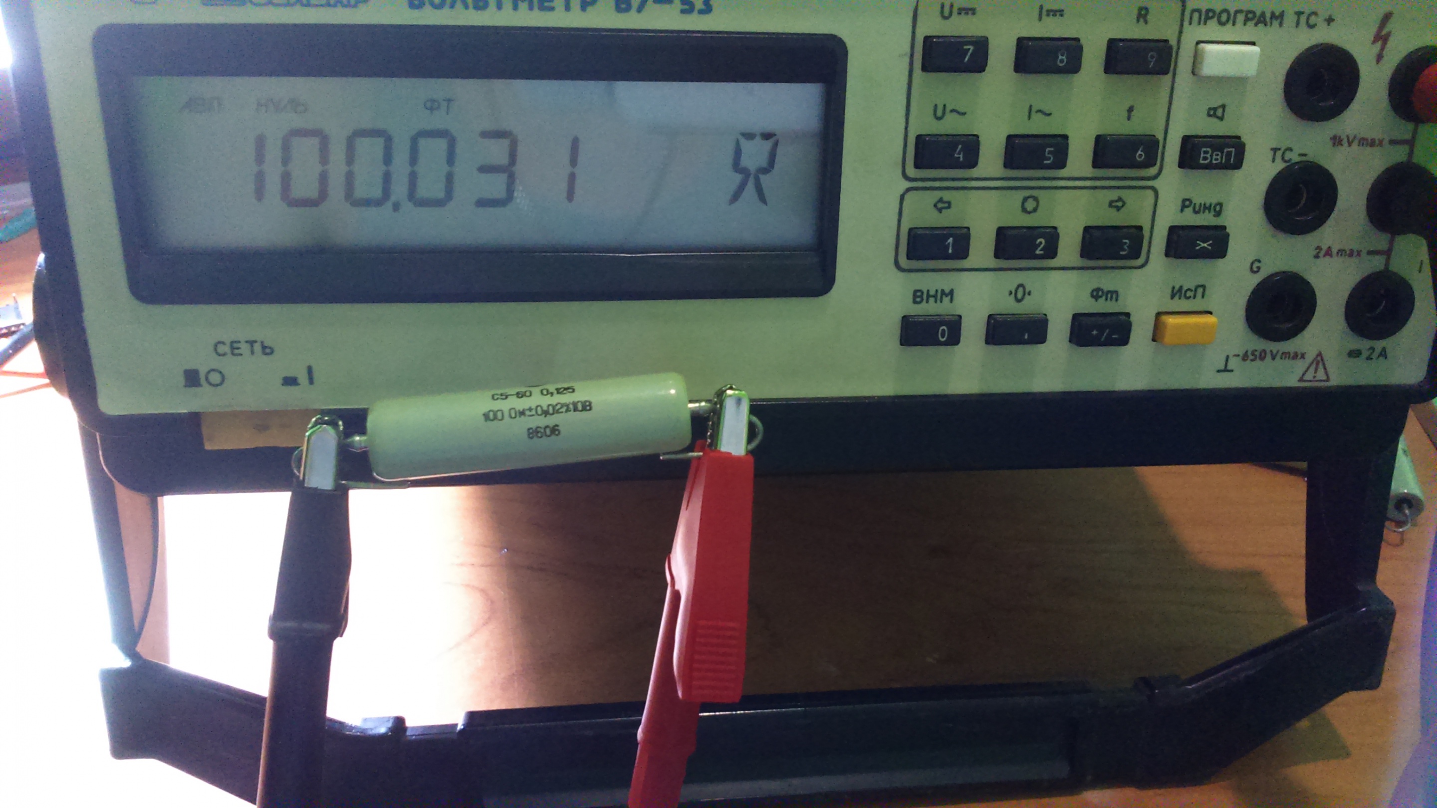

Почитал я тут тему под названием "Модернизация советских цифровых вольтметров типа В7-хх" и страсть как захотелось мне пощупать своими руками какой нибудь советский вольтметр. Немного прошерстив Авито нашел претендента на восстановление - вольтметр В7 - 53.Недолго думая я его купил, ибо цена была очень демократичная (потому как почти полностью потек ЖК - индикатор).

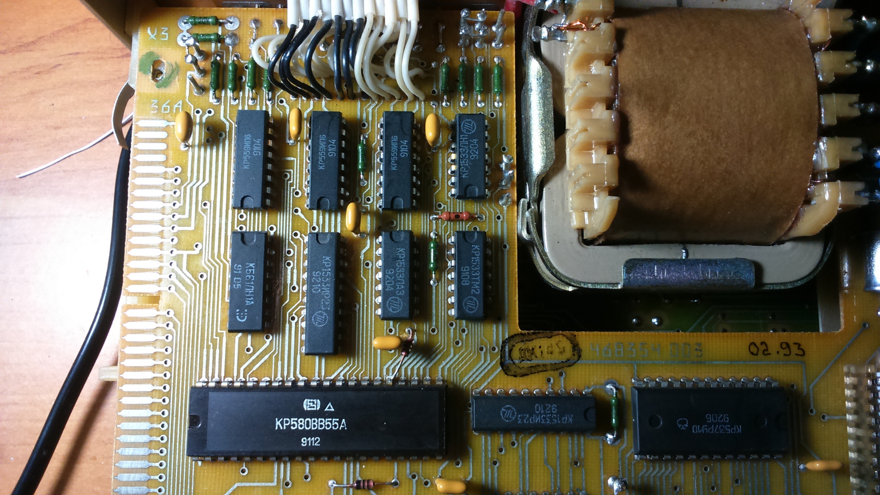

Мой прибор 1993 года выпуска, проверка электролитов показала необходимость их замены. Заменил электролиты, заказал новый ЖК дисплей в УП "Дисплей"(индикатор обошелся в 19$ без НДС), первое включение и сразу ошибки (2 и 8 ). Совершенно случайно заметил сильный нагрев микросхемы КР580ВВ55А на плате управления. Заменил - и все функции вольтметра заработали. Но 2 ошибки сменились одной (9. Нет обмена с устройством сопряжения.) Проверил плату сопряжения по блок - схемам диагностики из ТО, на разъеме Х1:2 платы сопряжения отсутствует меандр 6 кГц. Дальнейшие проверки по блок - схеме дают ответ что неисправны процессор и микросхема КР580ВВ55А. Замена их на заведомо исправные не помогла, ошибка осталась. Вызывает подозрение также нагрев микросхем КР559ИП6(насколько это критично?) Есть конечно вариант убрать перемычку 5 - 5 на плате управления и пользоваться так, тогда вольтметр превращается из В7 - 53 в вариант В7 - 53\1 без КОП и ошибка уходит, но все - таки хочется починить и вернуть полную работоспособность и функциональность.
Прошу помощи более опытных товарищей, на что еще обратить внимание?Да, и еще вопрос, как активировать 4х проводную схему измерений?

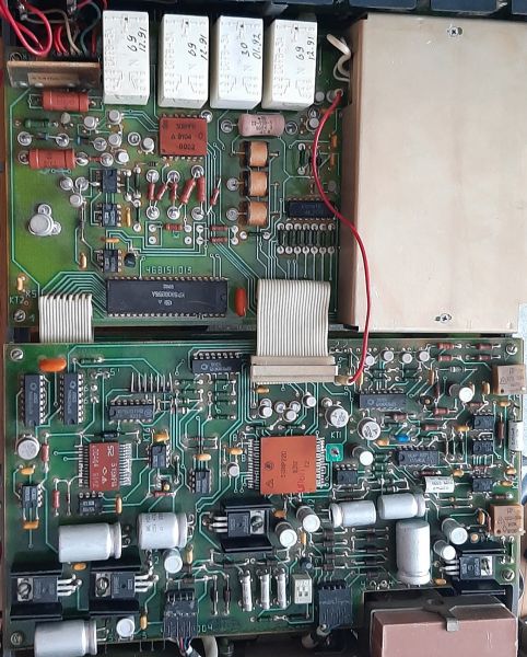

Фото греющихся микросхем на плате сопряжения(3 первые слева в верхнем ряду,нагрев не сильный, рука терпит) http://img.radiokot.ru/files/120748/2515f8fpkp.JPG

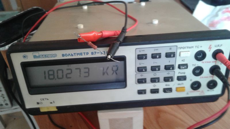

Пару фото измерений
http://img.radiokot.ru/files/120748/2515yqlykl.JPG
http://img.radiokot.ru/files/120748/2515yks8ka.JPG
http://img.radiokot.ru/files/120748/2515yukm2g.JPG
http://img.radiokot.ru/files/120748/2515yrnq1i.JPG
 Заголовок сообщения: Re: Ремонт В7-53.
СообщениеДобавлено: Чт фев 27, 2020 08:59:19
Карма: 68
Рейтинг сообщений: 3375
Сообщений: 2267
Откуда: г. Рыбинск
4-х проводная схема включается повторным нажатием R.

Сообщений: 582
В тех приборах, что побывали в моих руках эти микросхемы были немного теплые, но точно, не горячие.

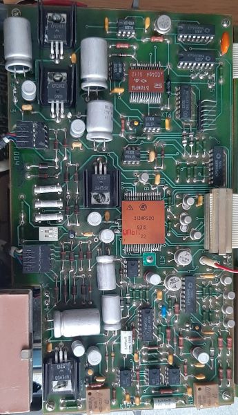

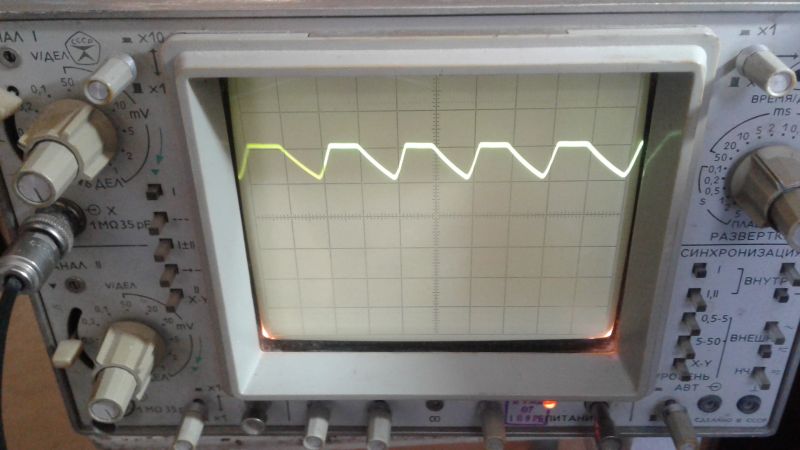

Этот вольтметр лежал у меня давно в свое время я его вскрыл дабы определить маркировку потёкшего дисплея, ни каких обозначений на нём не обнаружил, сложил всё в пакет прикрепил к прибору, до лучших времен. На сайте технической поддержки (https://jais.ru/support/principialnye-s ... kovodstva/) скачал архив документации всё что нашёл на этот прибор. В том месте где я забирал вольтметр документация на него отсутствовала.
Если у вас есть монтажные схемы могли бы поделится? После установки дисплея и первого включения идут какие то глюки по питанию +5В с платы где расположен опорный генератор.
Глюки видно на осциллографе и на дисплее. Напряжение деления 2 Вольта. Время деления 10 ms.

По поводу документации просто выложу что у меня есть.
Вот ссылка: https://drive.google.com/file/d/1HCdLeu ... sp=sharing
По поводу глюков начните с питания, у моего экземпляра электролиты почти все были потекшие (прибор 1993 года), процентов 75 точно я заменил. Можно как вариант запитать внешним источником и сравнить. Я в своем плату сопряжения так и не победил, как была ошибка 9, как и осталась. Как описал выше, убрал перемычку и на этом остановился.
Как видно на фото, родных электролитов почти не осталось, на плате преобразователя U~ под экраном их еще целая куча.
https://drive.google.com/file/d/1SwV6mA ... sp=sharing

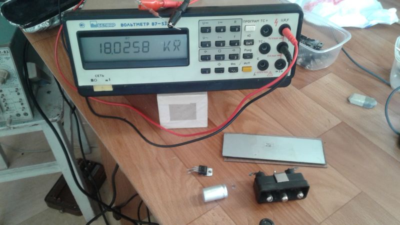

Прибор проявил признаки жизни. Как вы и предполагали причина глюка неисправный стабилизатор напряжения DA4 (КРЕН5В) (+5В). Это было видно на осциллографе (цена деления развертки 10ms (50 Гц)). Зрением стал слабоват, крутился вокруг СН DA1 (+6В).
Судя по маркировке на компонентах прибор 94 года выпуска. Пока поменял два электролита С6, С8 и DA1. Также по новой позиционировал дисплей и плату регистров. Признаки жизни прибора на фото (вот такие резисторы МЛТ выпускали в СССР маркировка 18К «О КАК»).Большое спасибо за архив с документацией, у меня из всего этого не было ТО2. Спасибо!
