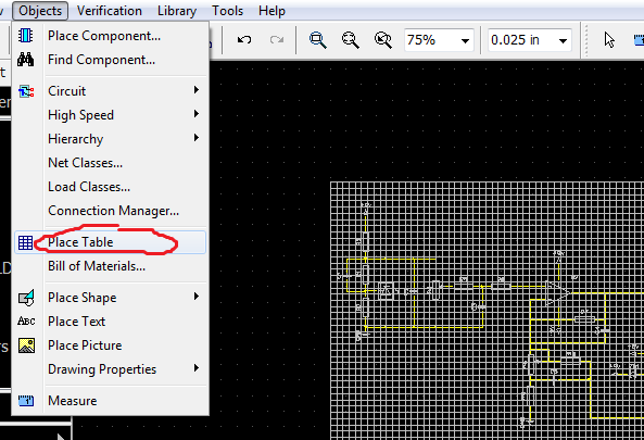

Работает все через одно место, разрабы вроде русскоговорящие а посмотришь на прогу как будто ее за бугром ваяют, чтоб что то делать в ней сперва надо с бубном потанцевать))) САПР!!! звучит гордо только в дипе от сапра одно название а сектантам пох они преклоняются тому чему хотят) В лае сетка есть, размеры регулируются на лету не надо для каждой операции лезть в меню и запоминать туеву хучу горячих клавиш, удобные линии от курсора в 45 и 90 градусов, пады и компоненты автоматом притягиваются и выравниваются без всяких линеек и размеров, мощный селектор всего что только можно как хочешь ищи что тебе надо и работай с этим а дип все пилят и пилят выпилить не могут. Если бы в лае еще была такая же подвижка проводников как в дипе вообще бы в сторону последнего не посмотрел, а добявят в него схематик тогда получится вообще самая крутая и интуитивно понятная сапр
Добавлено after 7 minutes 34 seconds:
наслаждайся:
Такой сеткой сам наслаждайся :twisted: извращенец :)))

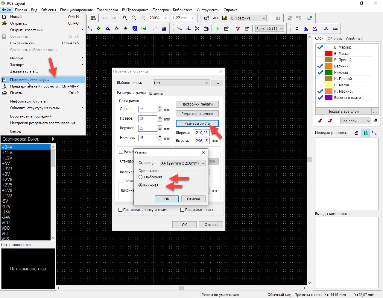

Всем привет !
искал но не нашел
1 как при распечатке на принтере за один прогон распечатать обе стороны платы на одном листке причем одну еще и отзеркалить
2 иногда плата бывает "узкая" и "длинная " как бы "повернуть" рисунок на бумаге
 Заголовок сообщения: Re: ВСЁ про DipTrace
СообщениеДобавлено: Пн окт 26, 2020 17:08:11
Карма: 55
Рейтинг сообщений: 1637
Сообщений: 5725
кот кеша
1. Никак, это только если использовать сторонние программы для объединения слоев на одном листе.
2. Вот так..

Спасибо попытаю .
а жаль что два рисунка за раз не получается
я пробовал копированием на этом же проекте
в принципе получилось но ...как то колхозно .
