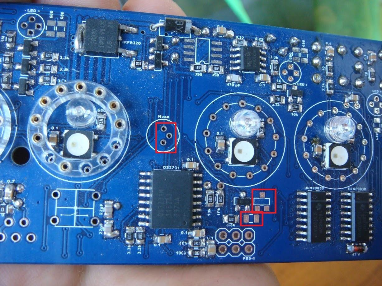

Здравствуйте.
Используются ли в прошивке от платы ИН-14 Full контакты на 2 неоновые лампы если установить не установленные компоненты (транзистор и резистор) отмечено на фото красным?

По диодам.... там последовательная цепочка, надо смотреть питание и переход с выхода светящегося на нерабочие. Если все на месте бросить перемычку с сигнала управления диодами на первый или второй негорящий, это что бы пооверить не сдох ли вход или выход самого диода. Часто бывает холодная пайка ножек диода. Проверить пайку.
По неонкам... левые параллельно ставятся. Правые учитываются прошивкой верхняя- нижняя при показе точки в температуре. Точка- в нижней светит.
