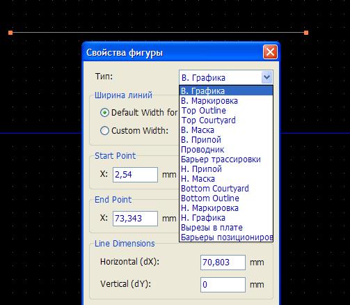

Да просто надо разделить разные печатные платы линиями шелкографии а найти как это сделать не могу, в спринте это делалось очень просто, переключил слой и провел линию, а тут как? В справке тоже не нашел.

anastas93, см. картинку:
Нажимаем клавишус зелёным треугольником, на картинке помечено цифрой 1, появляется меню,помеченое цифрой 2 выбираем нужное.
1.JPG [37.42 KiB]
Так как по умолчанию рисуем в слое Графика, тогда выделяем нарисованное Свойства---и в открывшемся меню выбираем слой.См. картинку.

fsem, спасибо огромное, открывал это меню посмотрел что там круги квадраты и закрыл и ковырял слои добавление удаление)

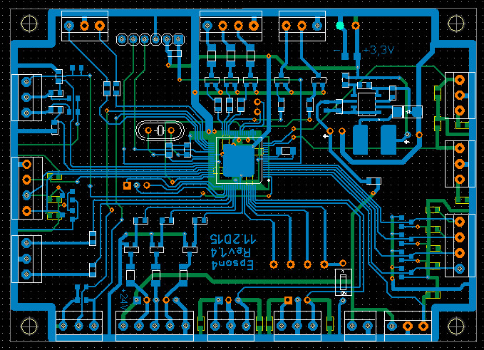

Дип импортирует герберы еще хуже чем лай. Плата разведена в лае и гербер файлы сформированные в ней в сторонних просмотровщиках отображаются правильно, по этим герберам уже сделаны в китае п.п. и все в порядке. На картинках две одинаковые платы, у одной небольшие изменения без замены компонентов и контактных площадок но при импорте показываются разные ошибки а именно технологические отверстия которых там быть не должно а также полигоны освобожденные от маски показывает покрытыми маской.
Проверьте файлы, у вас так же будет или нет.

Какой в этом смысл? Потом схему из него сделать?
И утверждение, что с гербером всё в порядке на основании отображения в каких-то вьюверах и изготовления в китае - спорно. Например, китай успешно делает мои платы, которые во вьювере не отображаются вообще, или отображаются с гораздо более грубыми ошибками.

anastas93, это с такими ошибками вы подаёте гербера? При минимальном зазоре 0.152 мм у вас сплошные ошибки. На вашем месте я бы в чём разводил, в том и герберил.

fsem, плата подавалась на изготовление с лая, и ошибки там были только по шелку, а про эти ошибки я вообще молчу, вы приблизьте и посмотрите на что он ругается, импорт у дипа никакой. Смысл, хотел печатки разведенные ранее в лае редактировать в дипе но вижу об этом можно забыть.
