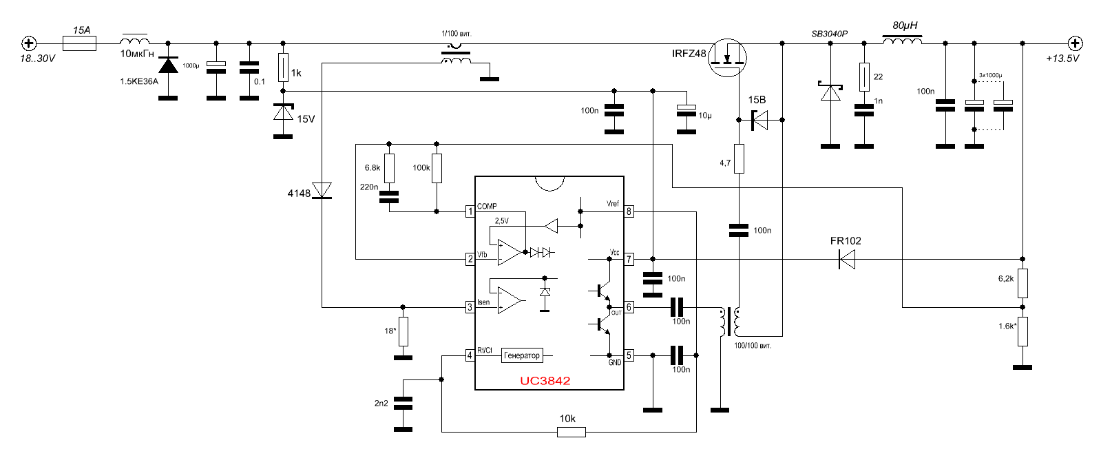

ребята, эта схема полный отстой и работать не может т.к. сигнальный (100\100вит) не может выйти на режим т.к. работает без перемагничивания.
не повторяйте пожжёте полевики.

конечно что не будет работать с этой МС..
Схема правильная и рабочая.. а вот МС указана неправильно..
а с какого будуна или травы твои заявления должны присутствовать здесь с восклицательными знаками? или мне не читать и пройти мимо?!
Иди и изучай (просматривай) схемотехнику.. а потом скажешь какая там должна быть МС вместо uc3842.
джонсон, едрен-матрен...

интересно а если бы мой пост был написано не мной а каким нибудь уважаемым форумчанином вы бы по другому отреагировали ?
заявляя что схема правильная и рабочая вы опровергаете что трансформатор сигнальный не может выйти на режим ?
что значит неправильно указана микросхема ? какая там по вашему должна быть указана ? MC34063 ? вы в курсе что у неё совсем другая распиновка ?

ничего личного.. даже если бы это написал бы кто нибудь другой. просто иногда следить нужно - что заявлять..да и в такой "убедительной" форме.
Даю подсказку: - набери в поисковике MIC38C42 и скачай..там есть все ответы по этой схеме.. мало того , даже и с UC3842 эта схема тоже будет работать..то что ты пожег транзисторы и еще не означает что так должно быть как у тебя случилось.. значит нужно еще больше работать над схемотехникой..чего то подучить..посмотреть..а не тупо копировать.

Понятно, что при запуске, 100% DC трансформатор работать не будет.
Это не DC-трансформатор и работать он будет, т.к. 100% при ШИМ-управлении - не бывает.. Точно так-же, как не бывает 0%..
Если 100 или 0%, то это уже постоянно открытый или закрытый силовой ключ..
А подобная схема очень часто применяется в схемах ККМ для контроля входного тока
или для запитывания микросхемы ККМ-контроллера...
97% бывает в среднем максимум, а 0% всегда если на 2й ноге 3843 более 2.5в. т.е. низкий уровень.

Furcat, ну ты даташит на микросхемку MIC38C42 скачал? .там же эта схема дана как базовая + описание .
