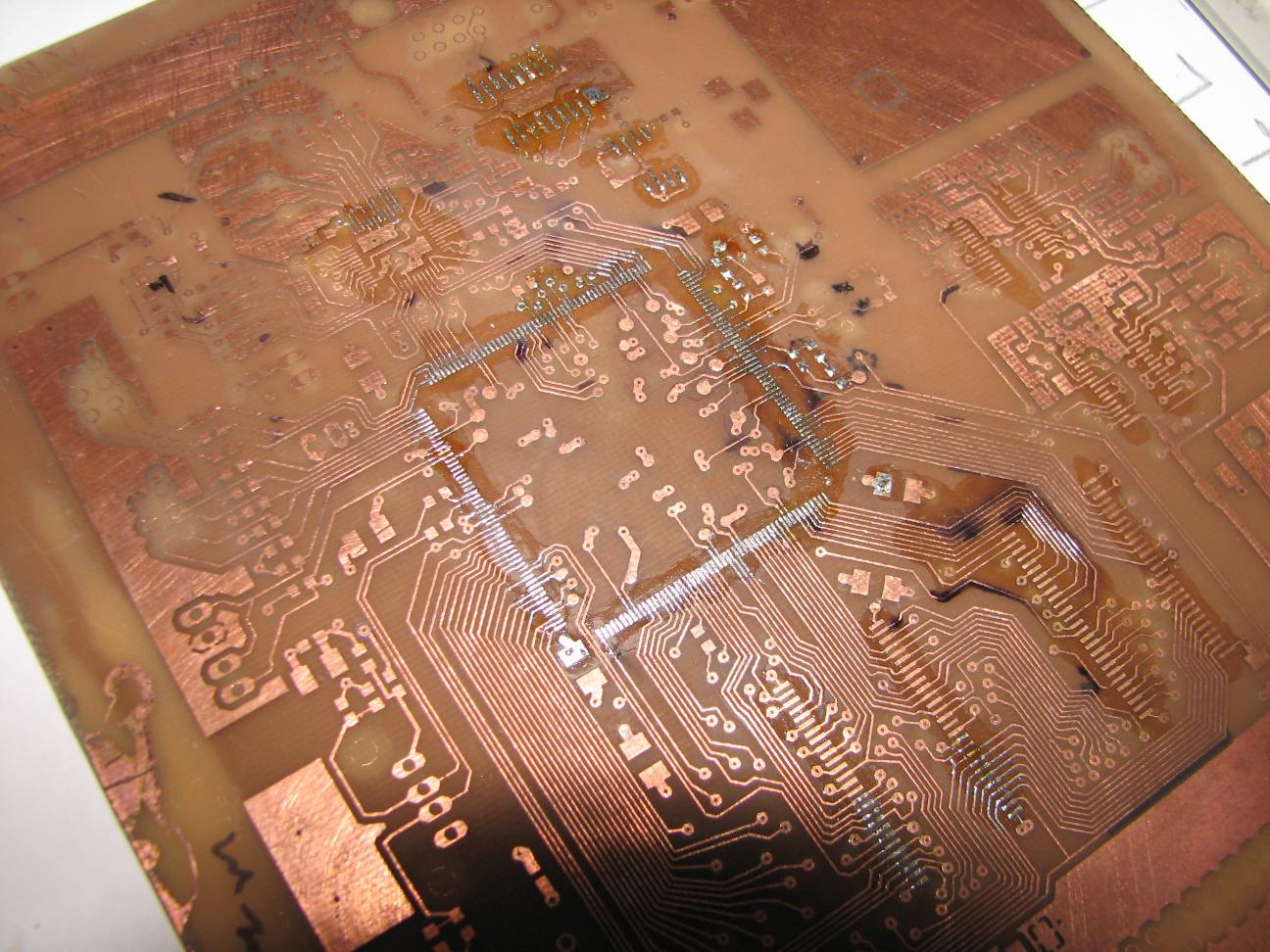

Ну не знаю.вчера пробовал сверлить,ничего не прокручивается.одну заклепку не туда заклепал,так пол часа мучался,пока высверлил ее.крепко сидит.там же,когда клепаешь диаметр проволоки увеличивается и распирает ее по всей внутренней поверхности отверстия в текстолите.
Вот фотка,тут не сверленные,надобности нету.на разьеме буду сверлить

Вот Вы сами и ответили на свои сомнения. Гарантии 100%, что не раскрутится нету. А если раскрутилась одна из 100 приутствующих на плате- вся плата брак. А на заводе их по пол часа выковыривать некому. Дешевле новую плату сделать....
Да и не клепают в заводских условиях так, чтоб всю дыру металлом заполнить. От этого тестолит выпучивается (или впучивается :))) ), и на такую плату, с нарушеной геометрией плоскости, автомат уже ничего напаять не сможет. По крайней мере, нормально напаять... При изготовлении плат, даже если используют трубки, что довольно редко, их их края, торчащие из платы, лишь слегка раздавливают конусом. Даже не знаю как это правильно назвать, и не клёпка, и не прессовка, и не вальцовка. Наверное расталдыкивалка. :))) :)))

ну не знаю.но врядли там гальваника.тем более изготовление платы длится 5-10 минут,а то и меньше.о глаьванике и речи быть не может.и мужик говорит,что плата целая 100%,тестером можешь не вызванивать:)
мож на других заводах и по другому...
