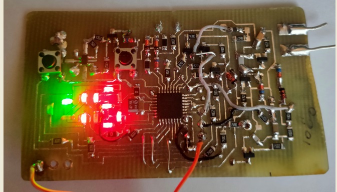

Проект отличный! Уже собрал.
Вопрос к автору, а реально добавить функцию дубликатора ключей? Или много хочу...

gorlofu, собрали первую или вторую версию?
Как катушку мотали?
Фото покажете?

Печатку сами изготавливали? Поделитесь как и что.
Кто подскажет - как правильно конвертнуть гербер в файл лай. То ли у меня версия, то ли полноценно конвертнуть не получается, остаются пятачки у транзисторов без омеднения.
Остается 2 гербер файла где они и хранятся, наверное, но спринт лай ю они "лишние".
Причина - хочу поправить немного под свои компоненты и разъем

Да вроде ничего сложного. гербера как гербера. Вот вставил все в SL надеюсь правильно верхний и нижний слои.
Скорее всего у вас остаются слои для верхней и нижней маски. И да их SL не видит при импорте, точнее их вставлять некуда, (хотя как вариант можно на промежуточные слои влепить), а вот для производства они нужны. Хотя чего можно то хотеть от SL это же простая программа.
У вас получается тоже самое, что и у меня.
Взгляните в спринте фотовид увидите. Все, я разобрался просто компонент транзистор "не из библиотеки". Составлен из полос (ну или EAGLE так делает).
Слои я переводил верно. Если кому пригодиться:
медь верх - GTL
шелкография верх - GTO
медь низ - GBL
шелкография низ - GBO
контур платы - GKO
отверстия - TXT
Ничего страшного, подставим из библиотеки :))

Коллеги, вот честно. Я начинал разводить платы на бумаге карандашиком. Была такая для самописцев, с клеткой в 2.5 мм. Потом появился ПК. 386DX33. На нём в самописной рисовалке разводил платы. Потом было что то еще под ДОС, потом попался спринт.
Доооолго я сидел на спринте.
А потом пересел на орла. И забыл спринт как страшный сон.
По поводу компонентов. Там типовое понятие "пад" - есть определенные размеры и стоп-область для паяльной маски. Чем отличаются пады у МК и транзисторов - я не знаю. Теоретически - только размерами.
А вот как конвертит эти пады и стоп-области для маски Eagle при конвертации в герберы - я не знаю. Может и линиями заливает. Главное, что фабрика это хавает и делает красивые платы.

GoldenAndy, версию сделал вторую, за один день, торопился (не судите строго). Очень кстати устройство для меня, по работе (НЕ домофоны !!!). Катушку намотал как указано в статье, 88 витков (на фото её не видно, она с другой стороны платы приклеена). Конденсатор 3300 пик. Всё завелось сразу. Импульсы - 124,3 кГц,чуть больше 12 вольт на коллекторе Q3. Накачка на тройке ( по внутреннему показометру). Вообще настройки удобные, как и использование устройства. К компу не подключал. Правда через день устройство перестало работать на запись с контактными ключами (просто не включался режим, зеленый светодиод не загорался, столбик не бегал). Перепрошил, восстановилась. Пока работает.
Автору респект! Это уже второе Ваше устройство, которое я собрал (первое - приемник, работает отлично!)

Считыватель чует с 2-3 сантиметров.
Добавлено after 13 minutes 13 seconds:
Ещё пару фоток
3.JPG [29.68 KiB]
2.jpg [77.76 KiB]
1.jpg [91.28 KiB]
плата.jpg [100.54 KiB]

gorlofu, Чувак, ты вааще монстр. Еще и односторонку замутил.

gorlofu, так норм вышло. Можно подобрать аккум поменьше и потоньше.
