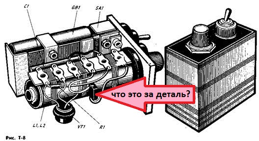

Вот ещё старая публикациия
http://us3iat.qrz.ru/radio/1976/ham_st/ham_st.htm
Тест на внимательность:
Найти отличия от схемы?
На монтажке есть деталь, а где она на схеме?
Подскажите сам контур 465 кГц на схеме образован чем??
Последний раз редактировалось NikuVic Чт мар 19, 2026 19:16:01, всего редактировалось 2 раз(а).

Регулятора размера строк от старых телеков, у него регулятор который внутри контура перемещает ферритовый стержень
Я имел ввиду схему, а не механическую конструкцию.
Какая катушка(L1 ; L2) задает 465 кГц?

 Заголовок сообщения: Re: Прием SSB на радиовещательный приемник.
СообщениеДобавлено: Чт мар 19, 2026 18:40:42
Рейтинг сообщений: 705
Сообщений: 5982
Там и есть колебательный контур, только последовательный, образован С1 и L1. Подстройка его частоты реализуется сердечником.

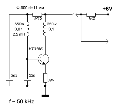

порылся в инете:- не могу найти калькулятор последовательного резонанса
на параллельный полно!

Резонанс колебательного контура (что параллельного, что последовательного) рассчитывается по одной и той же формуле:
f = 1 / (2 × π × √[L × C]), где:
f — резонансная частота, Гц;
L — индуктивность катушки, Гн;
C — ёмкость конденсатора, Ф.
Воспользуйтесь обыкновенным кнопочным калькулятором.
P.s. Как теперь люди в школе Физику учат (и учат ли вообще), а потом ЕГЭ сдают - ума не приложу. :( Почитайте ещё про резонанс токов и напряжений.
А обьясните мне дураку,последовательный контур подразумевает низкое сопротивление последовательной нагрузки,что ли.
Не знаю как сказать. А мы что видим? С одной стороны огромное сопротивление,с другой, переход транзистора и батарея.
Как там могут быть резонансные колебания ? :shock:

рабочая схема была такая (давно)....))
