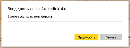

P.S. Вопрос. А как мне в статье проставить ссылку на эту тему форума (внизу страницы: Все вопросы в Форум)? Вроде бы в некоторых статьях ссылка стоит на тему, в некоторых - нет. При редактировании открывается КотоРед, где ссылка "Все вопросы в Форум" отсутствует.
В статье справа вверху есть кнопка.
Жмете на неё и открывается окно для ввода ссылки.
Ссылку может вставить любой участник, в том числе и Ivanoff-iv :)
После проверки правильности ссылки, модератор её одобряет.
Уже можете не жать. Я сейчас сам нажал и вставил ссылку.
