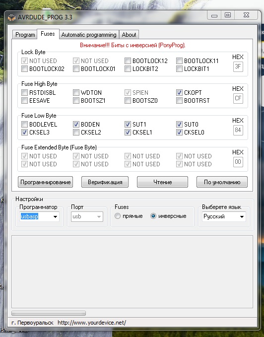

Лады, с фьюзами вроде как раобрался. Вопрос по экранам. Конечно же, оригинальный экран с метализироваными контактами отыскать не удалось. Купил два варианта - один от телефона (с пластиковой подложкой) - который работать не торопится, и один модульный (как на фото, типа для Ардуино) - так вот. сам вопрос: второй вариант заработает вообще? С сможет ли устройство работать без экрана при подключеном датчике (то есть будут ли щелчки слышны от спикера?) [url=http://img.radiokot.ru/files/139103/medium/25cbd4dx4p.jpg]

Кто-то может скинуть скриншот фьюзов из какой-то популярной программы? AVRdude, или ExtremeBurner. Что бы было понятно. прямые они или инвесрные. Хочу разобратся, и наконец прошить правильно МК

Сообщений: 64
Рейтинг сообщения: 4
rendal_flagg,
бубен.jpg [116.79 KiB]

Итак, методом подбора была выбрана работающая прошивка и экран. устройство после замены МК и установкой правильных фьюзов подало признаки жизни. (спасибо товарищу 6441bm3) Далее начинаются веселья с высоковольтной частью))
