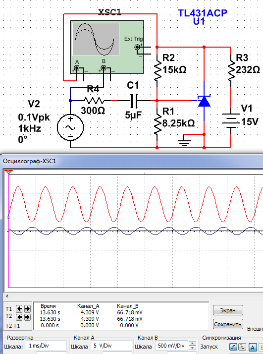

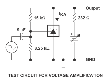

AMatroskin писал(а):
т.е. открыто-закрыто без полутонов, или я опять чего то не догоняю?
Не догоняешь. ТЛка прекрасно работает и с полутонами, ты не верно истолковываешь графики.
Вот схема усилителя из даташита, усилитель синуса работает именно на полутонах. как и усилитель ошибки в схемах БП.
вот результат симуляции.
01.png [46.71 KiB]
00.png [20.53 KiB]

Телекот, Спасибо за пояснения, я тут тоже покопал и нашел вот эту тему:
https://radiokot.ru/forum/viewtopic.php?f=21&t=122984
возможно многих (как и меня) вводит в заблуждение термин "управляемый стабилитрон", распространенный в русскоязычном интернете, хотя по факту все немного сложней, и резисторы делителя так же осуществляют ООС.. Остался один вопрос, это по поводу RC цепочки (R203, C205 в данном случае):
как я понимаю это частотная коррекция обратной связи, так вот на какую частоту она обычно рассчитывается и есть ли какая то зависимость от частоты работы преобразователя? или это просто от возбуждения на высоких частотах?

Этой RС цепочкой устраняют самовозбуждение. И её номиналы зависят от времени реакции остальной схемы. Она не рассчитывается, она подбирается, её не возможно рассчитать.
