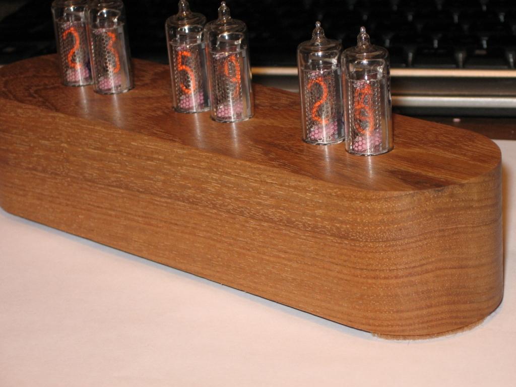

Сделал еще одни часики на ИН-16. Пока на ИН-16 больше не планируется. :) Теперь хочу что-нибудь сделать на ИН-8-2.
IMG_1959.JPG [86.56 KiB]
IMG_1955.JPG [92.94 KiB]
IMG_1953.JPG [78.43 KiB]
