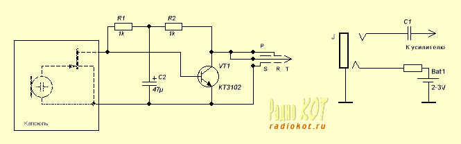

Или может так для микрофона из сименса?
Только можно ли заменить КТ3102 на, допустим, S9014?

Можно. Только питание подать на С1 и R1 подобрать по половине питания на коллекторе.

[uquote="oam333",url="/forum/viewtopic.php?p=3825585#p3825585"]Только можно ли заменить КТ3102 на, допустим, S9014?[/uquote]
В вашей-
можно применить любой транзистор- он там "до первого включения" проработает...
Кто же питание подаёт СРАЗУ на транзистор? Вы же эту схему взяли из "микрофонного усилителя для компьютера", а там на микрофонный вход подаётся не "просто 5 вольт", а через резистор питания микрофона!!
зы.. А по замене транзистора в ПРАВИЛЬНОЙ схеме- ставьте просто "подходящий по проводимости", и всё..
В том же протеусе, при макетировании схемы особо не делят транзисторы по "наименованию"- там просто- NPN или PNP..
В вашей-

Т.е. между коллектором и базой поставить резистор и подобрать номинал?
АлександрЛ
Кхм, не усмотрел, действительно там резистор нужен по линии земли
Кстати, насчет протеуса, как в нем микрофон поставить? Не нашел его в компонентах. Или чем заменить?
АлександрЛ

Только не по линии земли(эмиттера), а по цепи коллектора.oam333 писал(а):Кхм, не усмотрел, действительно там резистор нужен по линии земли
Тогда между коллектором и эмиттером транзистора уже включены резисторы 1 и 2.
