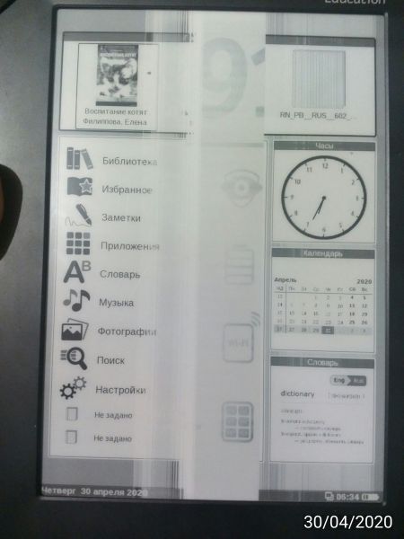

СообщениеДобавлено: Чт апр 30, 2020 18:31:49
Зарегистрирован: Чт апр 30, 2020 18:18:21
Сообщений: 2
Реанимируем тему. Похожая проблема на Pocketbook 912. Временно решается постановкой на зарядку (порядка 15 минут) или прогрева бытовым феном. Может ли это быть неустойчивый контакт в переменном резисторе?

 Заголовок сообщения: Re: Полосатый экран Pocketbook 360
СообщениеДобавлено: Чт май 14, 2020 12:50:11
Рейтинг сообщений: 107
Сообщений: 1749
А что там за резистор? И что он регулирует? Просто когда чинил свою 912 никаких переменных (и подстроечных) резисторов не заметил.
