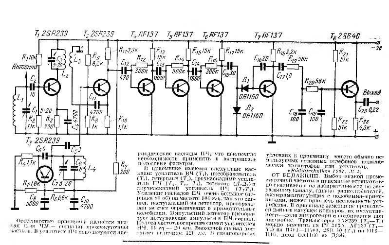

Раз уж речь пошла о УКВ ЧМ радиоприемниках с низкой ПЧ и счетным детектором, стоит вспомнить схему из ж. "Радио" №2 за 1968 год, стр. 58-59.

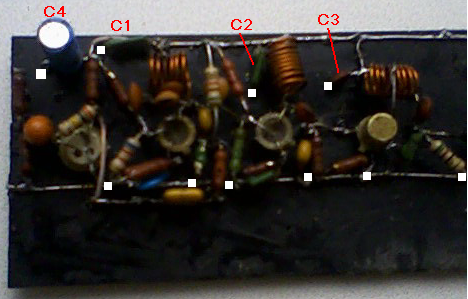

Сначала ответьте на несколько вопросов, т.к. без этих ваших пояснений трудно что то советовать по существу.
Какие у Вас условия приема?
Зачем подключили внешнюю антенну? [uquote="Tato459",url="/forum/viewtopic.php?p=3756239#p3756239"]Антенна (диполь от телевизора) в моем случае была подключена через коаксиальный кабель[/uquote]Вот я писал. [uquote="aen",url="/forum/viewtopic.php?p=3594927#p3594927"]Приемник предназначен только для приема местных станций. Подключать к нему наружную антенну для приема удаленных станций нет смысла, т.к. она соберет все низкочастотные промышленные помехи и забьет приемник.[/uquote]Это он принимает свои местные станции. [uquote="aen",url="/forum/viewtopic.php?p=3594927#p3594927"]А это я принимаю наши местные станции на антенну длиной где то 50 см[/uquote]
https://yadi.sk/d/rdNXc5-lgsHmYw
Для приема на внешнюю антенну схему приемника нужно корректировать.
Какой диапазон у приемника Вам нужен?
У автора он заужен. [uquote="aen",url="/forum/viewtopic.php?p=3594927#p3594927"]У меня приемник работает в полосе 100 - 108 МГц, поэтому входной контур сделал неперестраиваемый.[/uquote]Насчет конденсатора.[uquote="Tato459",url="/forum/viewtopic.php?p=3756239#p3756239"]При попытке заменить в обоих контурах емкость на сдвоенный конденсатор (дуплекс) было много помех.[/uquote]Конденсатор переменной емкости для УКВ приемника имеет максимальную емкость 30 пф и выглядит так.
Размер у него намного меньше вашего.
Ваш же КПЕ предназначен для приемников ДВ, СВ, КВ.
Тем более, что КПЕ в приемнике УКВ нельзя подключать длинными проводами, как это сделано у Вас.
[uquote="Tato459",url="/forum/viewtopic.php?p=3756239#p3756239"]АПЧ предусмотрена, но на снимках отпаяна, т.к. с ней трудно настроиться на нужную частоту (АПЧ перестраивает прием на сильную станцию)[/uquote]Полосу захвата АПЧ можно уменьшить уменьшая резистор R21 и увеличивая R22, R23. Поставьте для начала R21 5,1 кОм[uquote="Tato459",url="/forum/viewtopic.php?p=3756239#p3756239"]Приемник нуждается в доработке по одновременной смене частоты в контура гетеродина и в контуре входном. Есть варианты?[/uquote]Есть варианты. Будет время, нарисую. Тем более, что у меня сейчас уже ночь.[uquote="Tato459",url="/forum/viewtopic.php?p=3756239#p3756239"]цоколевка варикапа кс168[/uquote]Это стабилитрон, а не варикап. Варикап на схеме обозначен как CD1 и называется КВ109
Насчет печатки.
ВЧ часть приемника, это смеситель и гетеродин и разводка этой части схемы должна делаться в соответствии с правилами ВЧ монтажа.
Вход приемника - это база-эмиттер смесителя. Точка эмиттера, это тоска общей земли ВЧ части схемы. Я большой красной точкой обозначил.
Красными линиями обозначил "длиннющие" дорожки идущие к этой общей точке, что на ВЧ недопустимо. Паразитная индуктивность этих дорожек сравнима у вас с индуктивностями катушек, что стоят в приемнике.
У Вас получилось даже так, что часть дорожки идущая от входной катушки и катушки гетеродина имеют общую часть, которую я широкой красной линией нарисовал.

[uquote="Tato459",url="/forum/viewtopic.php?p=3756698#p3756698"]если сейчас соорудить "корпус" со стороны печати и припаять к нему землю, исчезнет паразитная индуктивность[/uquote]Нет.
Кроме этого все точки схемы, что соединяются с "общим проводом" нужно непосредственно припаять к этому экрану.
Вот как здесь делали.

[uquote="aen",url="/forum/viewtopic.php?p=2832906#p2832906"]Паял я на макетке.
Просто оторвал крышку от футляра CD диска и снизу приделал сплошную землю. Вырезал её из банки кофе «Нескафе»
В месте, где нужно припаять к «общему проводу» просто сверлится дырка сверлом 1 мм и припаивается. На картинке это видно.
Сверху монтаж выглядит так.
Белыми квадратиками я пометил точки, где я сверлил дырки и соединял с общим проводом. Вверху «красным» подписал расположение блокировочных конденсаторов. Блокировочный конденсатор стоит непосредственно возле каждой катушки и соединяется с общим проводом без всяких длинных проводников.
Также следует обратить внимание на расположение катушек относительно друг друга.
В общем при изготовлении печатки нужно придерживаться подобной компоновки независимо от того, будет или печатка или какой другой способ монтажа. На "пятачках" по Жутяеву по моему самое удобное.[/uquote]

Что за тип радиоприемника? Не встречал такого.
Сообщение Shuspano »
Не супергетеродин, не сверхрегенератор. Че-то не похоже ни что из того к чему привык.

УКВ приёмник с низкой ПЧ.
Типа такого:
https://www.radiokot.ru/forum/viewtopic ... 8&t=163151
