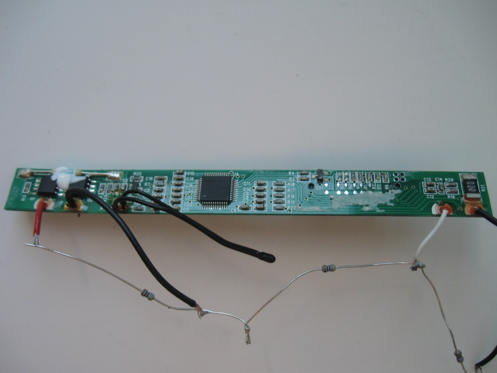

Добрый день!
Попала в руки плата контроллера аккумулятора ноутбука. К сожалению название микросхемы ЗАТЕРТО. При нажатии Read Battery Data информация с контроллера считывается.
Нужен совет, как узнать какая микросхема установлена в контроллере чтобы сделать калибровку.
Спасибо

И вы думаете что без того что прочитали по шине и фото платы другие смогут вам помочь ?
Затёртые названия явный признак подпольной китайщины.
Принимается. Я предполагал, что существует возможность узнать наименование микросхемы используя описанный здесь выше софт или используя другое стороннее приложение.
Спасибо
З.Ы. Прикрепил фото микросхемы, контроллера и прочитанные данные

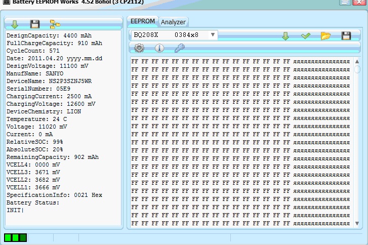

Комментарий к файлу: данные считанные BE2Works
f2.jpg [225.73 KiB]

Device name NS2P3SZNJ5WR уже говорит о японском происхождении оригинала ноутбука.
Sanyo в придачу что батарея оттуда и контроллер в таком корпусе, вероятнее всего М3751х.
Софт работает только с М37512 да и с некоторыми манипуляциями.
Какая именно последняя цифра уже искать по моделям ноутбука, и их батарей.
Беглый поиск указывает на Toshiba,но всё нужно перепроверять.
На мс просматривается что-то вроде логотипа.Чистите ацетоном поверхность мс и пробуйте
рассмотреть под разными углами падающего света и увеличением.
И если это китайщина,то там может быть всё что угодно,начиная с АтМеги.

После чтения данных с батареи я методом перебора возможных чипов из программы нажимал кнопку чтение и где возможно информация.
При чтении М37512 я получил ответ Can't enter Flash update mode , а вот на других чипах данных поболее.
Все свёл в документ и прикрепил.
Максимальную информацию получил при выборе BQ20ZXX
разные чипы.pdf [492.71 KiB]

Зачем дурью маетесь?
BQ20ZXX - посмотрите как выглядит чип (корпус) из этой серии и какой размер дампа, считанного, должен
быть для каждого типа контроллеров которые вы перебрали.
В "прочитанных" вариантах вы хоть одну строку нашли с прямо читаемыми значениями:
LI-ION,SANYO, и прочее что выводится в рапорте по шине в левом окне при чтении информации.
При чтении М37512 я получил ответ Can't enter Flash update mode....
На оф.сайте посмотрите как читется М37512.
Не понятно вообще что вы затеяли и что хотите получить.
Ноут к этой плате контроллера у вас есть вообще ?

Ноутбук имеется, Toshiba U305. Спасибо, что ткнули носом. Соединю вместе выводы 12, 9 и 43 и буду пробовать дальше.

пустая трата времени. китайская паленка, такие предохранители как на вашей плате в оригинальных батареях не ставят, чип скорее Atmega 406, даже самая крутая лицензия UBRT с ним не работает. Так что если он залочен то выбросьте и найдите оригинальную плату для этой батареи, шансов ее поднять куда поболее.

У Фуджитсу встречается только температурный 139 гр. фьюз на ключах.
На старых без контроллера,только еепром,тоже бывало.
Но затирать на оригинальной батарее контроллер производителю зачем? :)
