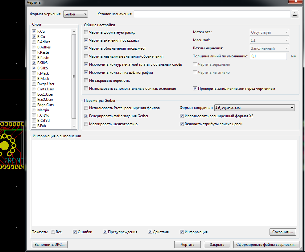

Подскажите, какие слои выбирать, и какие настройки ставить для экспорта в гербер.
KiCad по умолчанию предлагает следующие слои и настройки.
А то первый раз заказываю платы боюсь накасячить.
