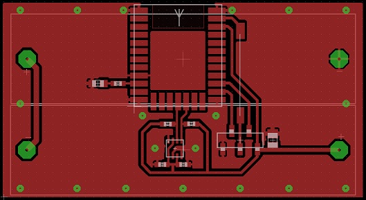

Попытался я подключиться Segger-ом к "голому" BGM13... что-то не получилось. Я вывел на разъём весь JTAG TMS/TCK/TDI/TDO ну и nReset с Vdd. Но программатор не видит устройство. Вполне возможно, что где-то нет контакта, так как я использовал в качестве макетки оставшуюся плату от BGX13: посадочные места совпадают, питание совпадает, а остальное попытался проводками раскидать. Тестером прозванивал, вроде как КЗ нет и внутренние защитные диоды звонятся - значит контакт есть. Но мои игры закончились. Хотел сегодня опять попробовать "достучаться" до BGM, но перепутал источники питания и подал 8в вместо 3.3. Думаю, оно того. Так что вернусь к изначальному плану - разведу нормальную печатку.
Вот только посмотрел на вашу печатную плату (из этого сообщения)- там всего 5 контактов на разъёме программирования. Это получается, что вы используете SWDIO/SWCLK? Сможет ли Segger из-под Simplicity Studio таким образом достучаться до BGM13? И не напомните, эта фотография из какой-то вашей статьи?

Да, я использовал SWD интерфейс. Фотка эта не из статьи. Я делал эту плату для коллеги из другого универа и отправил ему для экспериментов. Там на ней ещё размещён сенсор BME280 для тестов и держатель под 2хAAA батарей с другой стороны. В режиме передачи оповещений потребление её около 24мКа, так что выключатель питание не нужен. Мы с ним осенью собираемся сделать совместный online курс по IoT. Он, как специалист, будет рассказывать про разработку мобильных приложений, а моя часть - Bluetooth hardware и разработка firmware для модуля.
Получил на днях демо-плату Thunderboard BG22 на новом чипе. По размерам она такая-же как и Thunderboard Sense 2 из моей статьи, однако на ней меньше сенсоров, всего одна кнопка и только один user LED. Для моих курсов переходить на неё с Thunderboard Sense 2 пока не стоит. Кроме того, не всё мне самому про неё пока ясно - сейчас общаюсь с тех-подержкой фирмы, писать статью про неё ещё рано. Только что мой контакт с Silicon Labs пообещал прислать plug-in плату для Wireless Main Board, чтобы можно было померить токо-потребление в различных режимах. Кстати, про последнюю уже имеется неплохая статья.
Токопотребление у нового семейства SoC EFR32BG22 снижено в 2 раза по сравнению с BG13 и находится сейчас на уровне лучших моделей на рынке. Интересующимся рекомендую посмотреть вебинар про новое семейство BG22, и записаться на 3-дневный виртуальный воркшоп фирмы в мае с hands-on упражнениями. Там они обещают прислать всем участникам по демо-плате (как я понял даже бесплатно), чтобы участники могли делать дома упражнения и всё то, что покажут на экране. Я зарегистрировался и получил подтверждение, что плата будет выслана вскоре на адрес, указанный при регистрации. Посмотрим...
