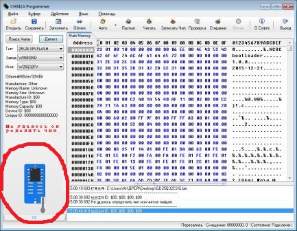

Случилась такая проблема. Программатор при прошивки 25 FLASH EEPROM ок выдает не удалось определить чип или чип не найден. 24 EEPROMки шьет нормально. Может микруха бракованная :dont_know: ?

Прошивал новую 25-ю WINBOND 25Q32FVSIG ставил в панельку. Результат на скриншоте.

а ципу правилно поставил не перевернул?

Да нет, на фото видно как стоит. Для перестраховки прозвонил ножки на панельки и прогере.
На фото и видно, что неправильно стоит.

Да ты чё :shock: с увеличением посмотри :wink:

Да ты чё :shock:
Да ничё. А это тогда чё?

Ты не смотри что в проге показано , это неправильно. Попробуй поставь , и твоей микрухе хана будет, форумы почитай прежде чем ахинею нести. Ещё специально для тебя для перестраховки прозвонил ножки на панельки и прогере.

да картинки там левые 431 на выдает какаято версия...
866 шьет 25 бещ проблем ранше и 341 сдутые с платы-тож без заморочек жег
Добавлено after 55 seconds:
не пишутся 431 ток 1,8в и 2.7в чипы
