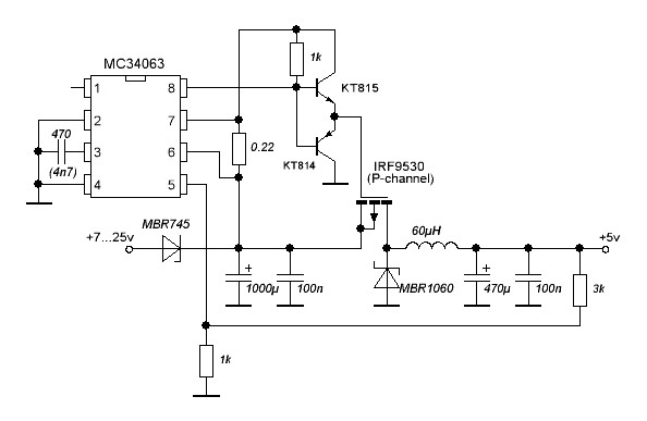

Re: "Преобразователь питания на MC34063"
[uquote="Asp-12",url="/forum/viewtopic.php?p=3781730#p3781730"]Один простой вопрос :
Есть ли в природе схема готовая для повторения на этой МК способная обеспечить 50 мА?[/uquote]
А микросхема тут ни при чем. Ключ (транзистор) у вас внешний. И дроссель внешний. Выход - поднимать частоту, но увеличится нагрев транзистора из-за потерь на переключение (ставить драйверы).
Увеличил задающую ёмкость до 3 нФ. Не проседает , не греется ничего . Но теперь свистит дроссель в моменты минимальной загрузки
Тут в самом начале темы выкладывали схему от китайцев.
Чуть переделал её под себя - нужно было 5В, ток до 10А
Конденсатор на выходе набран из нескольких твердотельников, выпаянных из материнки
Дроссель - готовый от компьютерного блока питания на _желтом_ кольце диаметром 22мм
MOSFET - любой P-канальный с подходящим током
