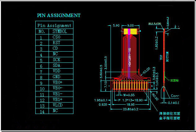

Если бы все так просто...
Подстроечников на плате нет
И по схеме они не предусмотрены
Не совсем понятно, куда контрастность идёт.
Sigma
Сообщения: 10249
Re: Мелкие практические вопросы
Сообщение Sigma »
[uquote="Evan",url="/forum/viewtopic.php?p=3775335#p3775335"]Если бы все так просто...
[/uquote]А это так мне только по этому фото кажется, что некоторые пины шлейфа как-то вроде плохо запаяны или в самом деле непропай?

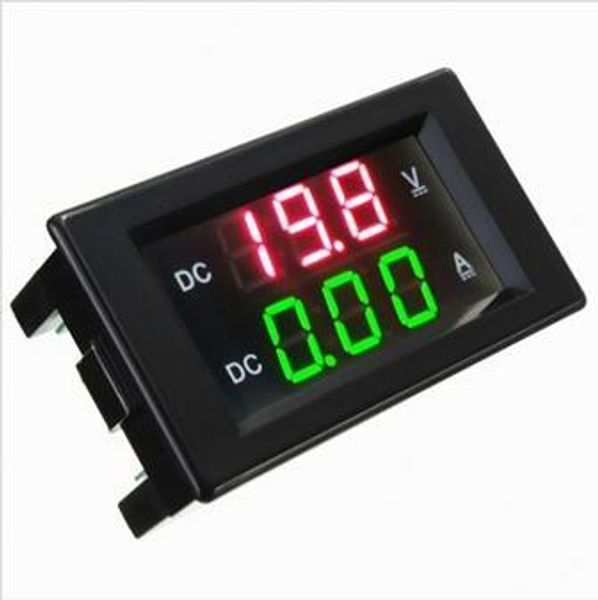

Я с мелким вопросом. Купил китайский ВА https://www.dhresource.com/600x600/f2/a ... 394011.jpg
(Сори с телефона чет не пойму как вставить ссылку в текст) Так вот, есть некоторые вольтамперметры в которых индикаторы "мерцают" и у этого так же есть такое мерцание, и если долго на него смотреть болят глаза. Можно как то это мерцание убрать? Еслиб бы ВА стоял как те что за пару баксов (хотя этот тоже не особо дорогой) то не так обидно было бы, хотелось бы комфорта)

Evan писал(а): по схеме они не предусмотрены
2 конденсатора, подключенные к дисплею, проверь.

Prostoy 4elovek писал(а):Можно как то это мерцание убрать?
Малой кровью к сожалению никак. :(

korob, подпаяв где-то конденсатор значит не прокатит?) А если не секрет то в чем проблема то, в прошивке?
СпойлерТак хотелось для ЛБП хоть какой-то нормальный ВА, хоть спаренные, хоть отдельные, но чтоб нормальные... Нелинейность по току - нормально показывает, нормально меряет ток - плохо показывает ;) На муське видел обзор на "народные" ва, так там еще повезло за разумные деньги взять хорошие по всем требованиям, но мне пока такие не попадались, где их взять - кто знает...

Prostoy 4elovek писал(а):в чем проблема то, в прошивке?
Угу, именно в ней.
Evan
Сообщения: 1102
Зарегистрирован: Пн июн 15, 2015 10:01:37
Сообщение Evan »
[uquote="Martin76",url="/forum/viewtopic.php?p=3775496#p3775496"]
2 конденсатора, подключенные к дисплею, проверь.[/uquote]
Проверил, конденсаторы по 100 нф на месте.
Sigma писал(а):А это так мне только по этому фото кажется, что некоторые пины шлейфа как-то вроде плохо запаяны или в самом деле непропай?
Как понять что они не пропаяны? Там часть выводов шлейфа по схеме не предусмотрено подключать.
Протер место пайки спитром, мало ли соплю из флюса оставили
( обычным этиловым :facepalm: , хотя понятно что нужен изопропиловый).
Контрастность изображения не изменилась.
Sigma
Сообщения: 10249
Сообщение Sigma »
Ну, может так по фото, что не очень пайка на пинах: 1, 3, 4, 7, 8
Может из-за грязи от флюса так кажется и после протирки там нормально с пайками.
Конденсаторы на месте, а пайки тоже нормально?

[uquote="Evan",url="/forum/viewtopic.php?p=3775335#p3775335"]Не совсем понятно, куда контрастность идёт.
[/uquote]
может на 13-ю? :dont_know: попробуй подай + и - через резик сначала кил 10 затем меньше

Нажатие и удержание кнопки активирует режим регулировки уровня контрастности. Возможно кнопка оказалась случайно зажатой в сумке или залипла и сбилась настройка. Попробуйте настроить.
Evan
Сообщения: 1102
Сообщение Evan »
В том то и прикол , что программная регулировка контрастности не предусмотрена прошивкой :facepalm:
Но ничего, как выяснилось, все это легко решается аппаратно.
Берём подстроечный резистор на 6.8 кОм, средний вывод на 13 ножку дисплея , крайние выводы - один на минус, другой на выход 78L05. Получилось как то так :

До этого ж он как-то работал и был контраст нормальный?
____________
Evan
Сообщения: 1102
Сообщение Evan »
В том то и загвоздка, что нормально работавший тестер , спокойно полежав на чистом столе , внезапно потерял контрастность дисплея. Его за этот период никто не ронял, проводящего мусора тоже не попадалось.
Sigma
Сообщения: 10249
Сообщение Sigma »
А контраст в нём дорожкой с Атмегой не завязан? чтоб чего на ней не отразилось, или может из-за неё, или пайка выводов у неё, раз с некоторым ПО бывает регулировка
Последний раз редактировалось Sigma Сб янв 18, 2020 22:20:18, всего редактировалось 1 раз.
____________
musor
Сообщения: 39197
Сообщение musor »
я тоже думаю там или делитель внешний или к мк идет надо отпаять шллей a и проследить(вызволнить) дорожку от 13пина возможнот она нга внутренем слое
Evan
Сообщения: 1102
Сообщение Evan »
Пробежался прозвонкой по выводам атмеги, один щуп на 13 pin дисплея, а другим ищу . Ничего не нашел.
Прозвонил остальные ножки контроллера, которые соединены с дисплеем - все в порядке.
Чудеса какие то...
Программно не регулируется, , как ни нажимай - только тест деталей запускается и все.

Sigma
Сообщения: 10249
Сообщение Sigma »
[uquote="Evan",url="/forum/viewtopic.php?p=3776371#p3776371"]Пробежался прозвонкой по выводам атмеги, один щуп на 13 pin дисплея, а другим ищу . Ничего не нашел.[/uquote]Что, 13 пин даже на тот конденсатор, что на схеме, не звонится? Переходное отверстие в порядке, обрыва нет?
Из инета фото
____________
Evan
Сообщения: 1102
Сообщение Evan »
Конденсатор на 13 выводе дисплея присутствует, тыкал измерителем ёмкости.
А что плохого может произойти , если оставить как есть ( с регулировочным резистором) ?
Sigma
Сообщения: 10249
Сообщение Sigma »
Т.е., он точно с 13 выводом звонится или проста сама ёмкость в номинале, а на связь не проверялось?
Вероятно, так тоже ничего плохого не будет и обычно так у многих LCD и подстраивается контраст, но надо бы для спокойствия доку смотреть на этот индикатор.
И остаётся таки вопрос: как он раньше работал и почему все тысячи других таких же нормально работают без этих дополнений?
