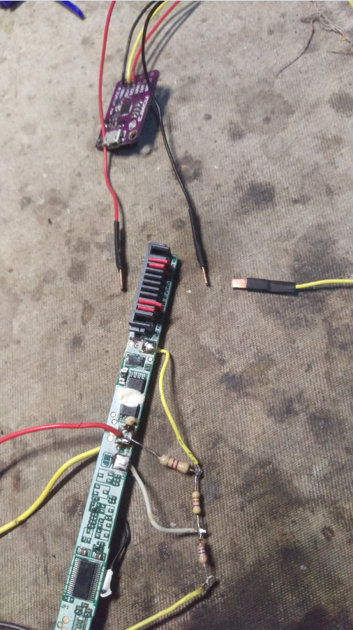

Так и знал, что если сейчас напишу, как я удостоверялся в том, что на выходе ЛБП именно 45-50mA, и срабатывает защита, не поймут.
Я и не утверждаю что это выход, речь шла о выходе ЛБП
Добавлено after 33 minutes 12 seconds:
Зачем надо было во все ячейки такать, так не делают в электронике, это не электрика.
А я и не говорю, что это электрика… хотя и там тоже не тыкаешь где попало.
Повторяю: не во все подряд, на старшие два плюсовых контакта/щели разъема АКБ я заранее вставил два отрезка термоусадки, дабы не ткнуть туда вставные полоски SDA или SCL
Все делалось по инструкции знающих толк в этом деле, и здесь он тоже с аккуратностью ищет эту заветную пару SDA и SCL

Вин ХР 32,никаких БЕ2В демо версий,всё удалить.Смотрите в диспечере устройств VID, PID адаптера.
В теме есть правильные VID, PID.Отключить доступ к сети и запускайте софт с подлюченным адаптером.
В окошке появится CP2112,если адаптер правильный.
SDA, SCL? SYS Present ( 4 пин батареи на землю ) и земля.Пробуем читать,если не читает,замыкаем плюс который подали
на резисторы (9-11в) со входным плюсом на разъёме батареии на несколько секунд для пробуждения BQ.
Если предохранитель цел и адаптер рабочий,то должен сразу прочитать данные батарии.

ппц, у CP2112 оказывается одноразовый OTP ROM для кастом настроек стоит. короче не судьба, уже дефолтные VID_1AF1&PID_6E55 записались, пока прогой конфигуратора игрался.
демка адаптора тоже теперь не видит. но адаптор рабочий, GPIO мигает и считывает

Так вот, на обоих моих адаптерах после одного-двух запусков были перезаписаны заводские VID/PID и S/N на случайные числа.
Идея у чипа CP2112 такая - можно прошить свои VID/PID и S/N, когда чип новый, с помощью их софта ManufacturingTool (консольный) или софта из комплекта SDK (GUI-вый).
Там же ставятся галочки блокировки, и после этого переписать их уже невозможно. Думаю, именно это и нужно было сделать в первую очередь.
Подменить "программно" VID/PID в Windows совершенно невозможно. Нужно перехватывать вызовы и подменять.
