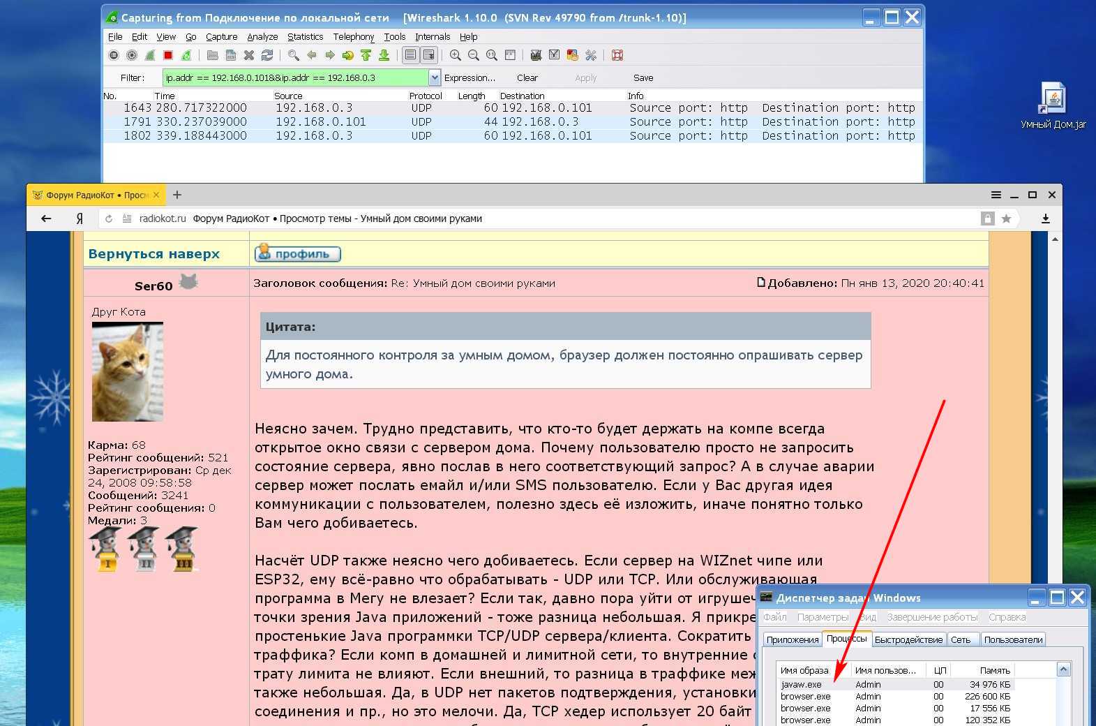

 Заголовок сообщения: Re: Умный дом своими руками
СообщениеДобавлено: Пн янв 13, 2020 20:40:41
Карма: 75
Рейтинг сообщений: 621
Сообщений: 3764
Медали: 3
Для постоянного контроля за умным домом, браузер должен постоянно опрашивать сервер умного дома.
Неясно зачем. Трудно представить, что кто-то будет держать на компе всегда открытое окно связи с сервером дома. Почему пользователю просто не запросить состояние сервера, явно послав в него соответствующий запрос? А в случае аварии сервер может послать емайл и/или SMS пользователю. Если у Вас другая идея коммуникации с пользователем, полезно здесь её изложить, иначе понятно только Вам чего добиваетесь.
Насчёт UDP также неясно чего добиваетесь. Если сервер на WIZnet чипе или ESP32, ему всё-равно что обрабатывать - UDP или TCP. Или обслуживающая программа в Мегу не влезает? Если так, давно пора уйти от игрушечных МК. С точки зрения Java приложений - тоже разница небольшая. Я прикрепил простенькие Java программки TCP/UDP сервера/клиента. Сократить объём траффика? Если комп в домашней и лимитной сети, то внутренние соединения на трату лимита не влияют. Если внешний, то разница в траффике между UDP или TCP также небольшая. Да, в UDP нет пакетов подтверждения, установки/разрыва соединения и пр., но это мелочи. Да, TCP хедер использует 20 байт против 8 у UDP, но это тоже мелочи, т.к. в любом случае к пакету добавится ещё хедер IP (20 байт) и хедеры нижних урвней стека, ещё меньше снижающие экономию. Зато при UDP лишитесь многих преимуществ TCP. Для управления сервером из домашней сети это скорее всего не важно, но если соединитесь извне, то многие Firewalls в организациях блокируют UDP пакеты, если только они не жизненно необходимы (например, DNS или NTP). Многие internet-radio станции, вначале вещающие на UDP с развитием сетей давно перешли на TCP. Вообще, UDP имеет смысл для приложений, толерантных к потере отдельных пакетов. Если это недопустимо, то функции надёжной передачи пакетов при UDP должно взять на себя приложение.
... забыл архив приложить...

UDP или TCP... этот спор длится уже много лет)) Но наука не стоит на месте... ))
https://habr.com/ru/company/infopulse/blog/315172/
Идея простая - всегда быть на связи с домом. ))
Сейчас у меня сервер на WIZnet чипе. Моему серверу без разницы UDP или TCP... и МК тоже без разницы))
Траффик - это не самое важное. Хотя тоже важно))
Но мне больше нравится UDP, потому что с ним проще работать и UDP протокол не чувствителен к задержкам. Можно передавать быстро... а можно меееееееееееееееедленно... хоть целый день)) Например по радиоканалу...
Тайминги, и ACK мы устанавливаем сами - программно. Это не проблема.
На первом месте связь по Интернет. Потом GSM, емайл и/или SMS... и т.д.
Не обязательно держать на компе всегда открытое окно связи с сервером дома. Java может работать и в "фоновом режиме".
И в этом "фоновом режиме" Java может сама следить за связью с домом. И сообщать нам при потери связи с домом...
Вот я для примера написал простенькое Java приложение... в качестве эксперимента)).
Java запускается в ручную или автоматически при загрузке WINDOWS на компе.
Как это работает (пока просто мысли): :roll:
1- Сижу я значит за компом (дома или на работе или в другом месте) и читаю "радиокот", а в это время Java слушает порты компа в "фоновом режиме". Это видно в диспетчере задач. Никаких окон нет))
1.jpg [186.13 KiB]

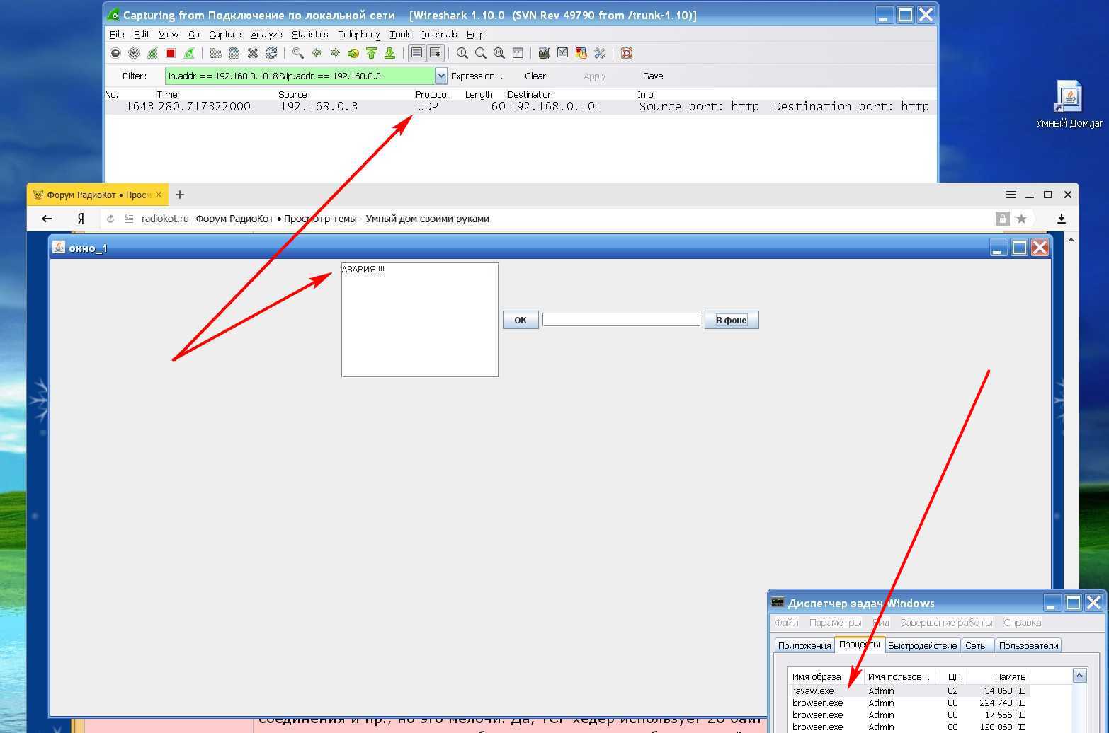

2- И тут вдруг дома что-то случилось... Тут же прилетает UDP пакет на IP моего компа (дома или на работе или в другом месте). Java переходит в "активный режим" и появляется БОЛЬШОЕ ОКНО на весь экран монитора )) АВАРИЯ !!! Такое сообщение трудно не заметить )) :)))
2.jpg [107.79 KiB]

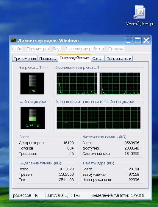

3- Далее... Нажимаем кнопочку "OK". Java отправляет UDP пакет серверу умного дома - "сообщение получено".
3.jpg [120.17 KiB]
Затем нажимаем кнопочку "В фоне" и Java переходит в "фоновый режим". И я дальше читаю "радиокот", а в это время Java слушает порты компа в "фоновом режиме".
4.jpg [205.07 KiB]
Если не нажать кнопочку "OK", то сервер умного дома не получит подтверждения и будет дальше отправлять UDP пакеты по всем IP адресам... из списка))

К стате... Java кушаем совсем мало ресурсов системы... в 10 раз меньше браузера. Вообще не нагружает систему...
5.jpg [49.2 KiB]
Значит заряда батареи телефона хватит на долго))

Продолжим..)) :tea: Провозился с портами всякими.. оказывается Java не может одновременно оправлять и принимать на один порт... А наш сервер может. Ну и ладно)) Откроем разные порты... на приём и передачу...
Короче... добавил всплывающие окна)) Алгоритм простой: запускаем приложение... появляется консоль... Это Java слушает входящий порт...)) можно что-нибудь написать серверу... ))
1_1.jpg [41.12 KiB]
Когда дома что-то происходит, то нам прилетает UDP пакет. Автоматом открывается окно "входящие сообщения".
2_1.jpg [49.02 KiB]
При этом Java автоматом отравляет серверу подтверждение что сообщение получено не ещё не прочитано.
Вообще окон может быть бесконечно много... Java парсит все входящие сообщения и решает что делать... открыть отдельное окно "сообщение" , "авария" , "срочно !"... или может перенаправить пакет дальше (режим ретранслятора). Короче любые сценарии))
Далее пишем что-нибудь серверу... бла-бла-бла... )) Или просто нажимаем кнопочку "прочитано". Отправляем серверу подтверждение, чтобы сервер знал что сообщение прочитано и не волновался )) Иначе сервер начнёт нам звонить на телефон... +7... ))
Далее приходит подтверждение от сервера. Сервер нас услышал))
