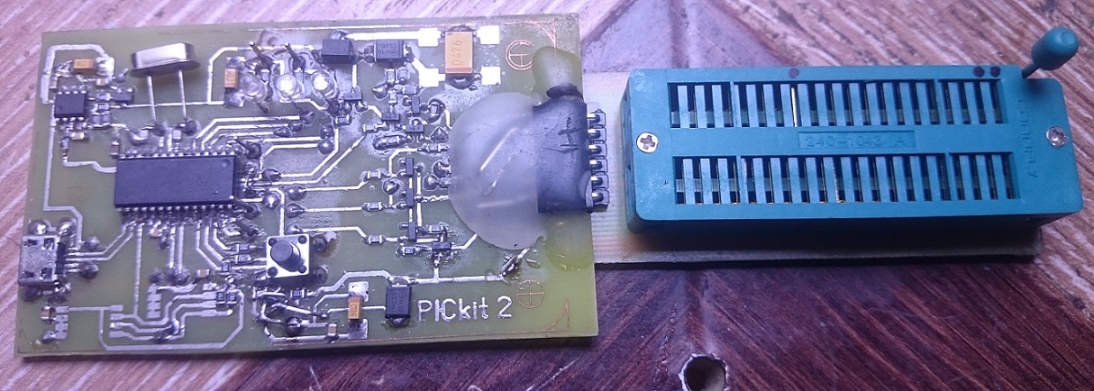

Тоже собрал (только полный вариант) когда экстрапик перестал удовлетворять мои потребности, теперь даже АВРки спокойно шью.
Хотя EXTRA-PIC и комп с XPшкой под столом на всякий случай держу.
DSC_0461.JPG [227.3 KiB]
DSC_0460.JPG [242.12 KiB]
