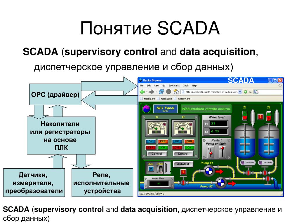

Сейчас у нас браузер работает в режиме AJAX.
Приём/Передача в цифровом формате с системой шифрования (пока не используем).
Можно добавить простенькую графику в браузер. Будет типа система SCADA... https://ru.wikipedia.org/wiki/SCADA
scada-l.jpg [119.11 KiB]
Можно смотреть в реальном времени как всё работает в доме.
:tea:
