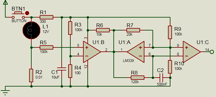

Посмотрел. Суть примерно ясна. Логика такова: 1.Лампа цела->ток идёт, напряжение min.->питание основной схемы (генератора) есть. Лампа перегорела->ток не идёт, напряжение max.->питания основной схемы нет.
Вот только, как её вписать в существующую схему? Я этого точно не сделаю. Я ботан :)

в существующую нет большого смысла... можно всё на компараторах собрать:
U1B - собственно, компаратор, U1A и U1C - заменили 555, всё равно они уже есть внутри микросхемы...
но, если схема с 555 уже готова, то можно поискать одиночный компаратор и прицепить его на ногу ресет 555 либо детектировать ток по-другому и с того детектора также дергать ресет 555...

А саму лампу фары куда подключать? L1 - это и есть лампа фары?

да, а R2 - шунт, коим может являться даже сам провод от минуса лампы к корпусу...

О чё получилось на практике без контроля тока. Схема №1 (обманка). Так и должно быть?

да всё так
