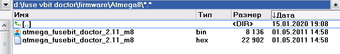

обьясните пожалуйста.
есть разные прошивки .
Почему одна прошивка содержит обычный НЕХ ,( тут понятно , что его лить во флешь)
а скачал другую версии 2.11 , там кроме НЕХ еще и BIN .
его то куда заливать???
в еепром? так размер великоват.
в общем я в непонятках.
